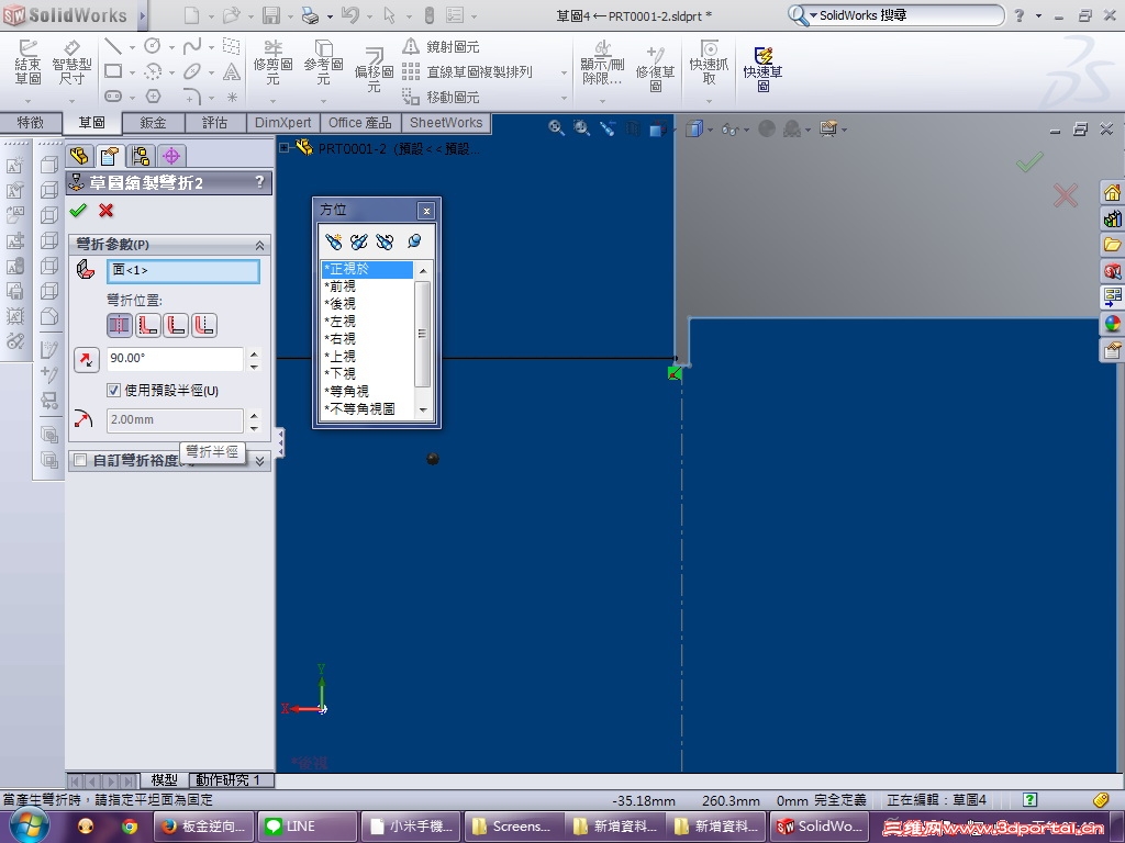

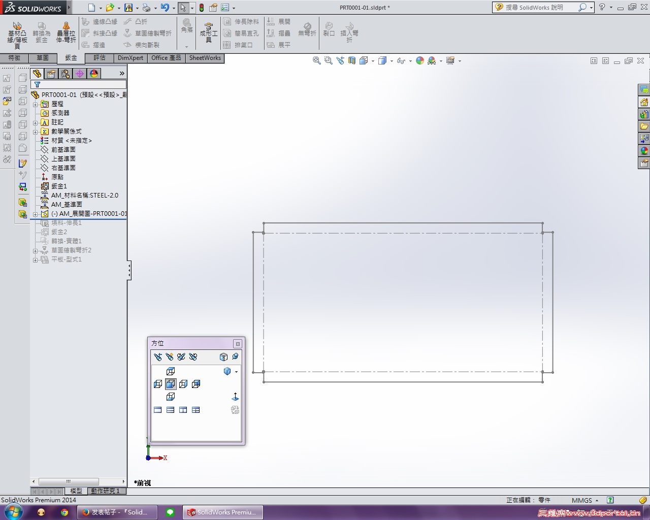

請問各位大大們已展開好的2D圖如圖1(用DWG檔轉的草圖)~, B$ Y2 U) O1 g( ^; g6 k, x6 R

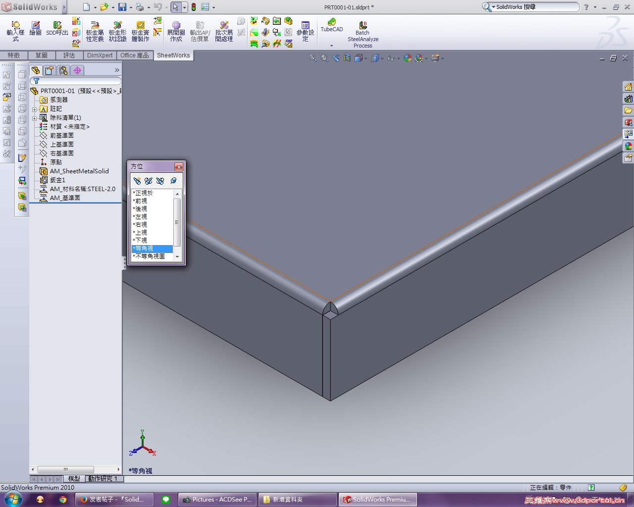

要逆向折回如圖5板金實體% w. a, \2 f+ ~
小弟的作法先把草圖轉進~在實體伸長~
' v+ Y7 i  L( u  t7 H) L再轉換為板金..

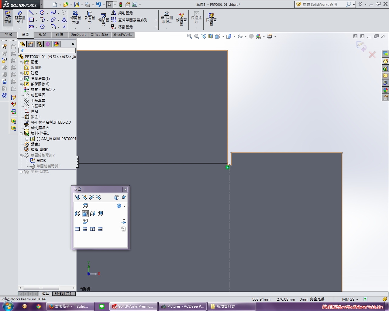

* N3 X6 z( N+ H- f, v接下來草圖繪製折彎如圖3

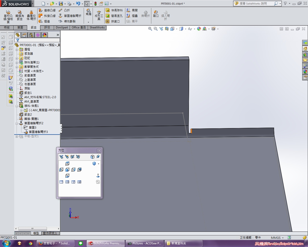

" K. v0 H/ b/ u4 R7 Z+ \9 K. C, W+ n但是折起來卻是如圖4...有裂縫的地方也跟著一起折起來了
( }+ l5 Y& F! o  Z! W: i3 ^無法跟圖5一樣
' G- k9 z8 z& ^% \請各位大大不吝指導~謝謝

 楼主| 发表于 2014-6-30 22:58:25 | 显示全部楼层 来自: 中国台湾
寂静天花板 发表于 2014-6-30 22:47 static/image/common/back.gif* t" B5 o$ V8 F# x/ Y1 I+ O9 B
属性管理器中写的很清楚:法兰位置
5 k# Y% L. G5 d; s% j大大~~但是展開一般都是畫中心位置不是!?
0 n' I6 i& F5 w* u% P3 g5 G所以只能選第2個選項~~! f8 v  W# J3 N' n3 k' W
而不能選第一個選項..
/ t$ L- S7 P' I1 h. b& I那該如何用呢!?謝謝
发表于 2014-7-1 12:32:37 | 显示全部楼层 来自: 中国四川乐山
切口小了呗……
 楼主| 发表于 2014-7-1 20:41:33 | 显示全部楼层 来自: 中国台湾
啥都没准 发表于 2014-7-1 12:32 static/image/common/back.gif% o/ }: B/ v* z1 D# Y
切口小了呗……
- Q2 \7 B# d$ l/ Y" A" J. H
切口我是設在0.6MM左右~~實際上切口大都也是在這個範圍不是嘛!?
发表于 2014-7-2 12:58:31 | 显示全部楼层 来自: 中国四川乐山
wuwubaibai 发表于 2014-7-1 20:41 static/image/common/back.gif
7 }& X& s& V8 m9 `" L' q# t# S切口我是設在0.6MM左右~~實際上切口大都也是在這個範圍不是嘛!?
- A% P$ d: j& Q
还真不是!要看你的板厚……

发表于 2014-7-2 22:43:03 | 显示全部楼层 来自: 中国广东深圳
应该是扩折弯半径的问题,把折弯半径设置小点你试试。

 楼主| 发表于 2014-7-4 19:50:43 | 显示全部楼层 来自: 中国台湾
本帖最后由 wuwubaibai 于 2014-7-4 19:52 编辑 , s6 W$ g' g  f0 Z- G' g4 m+ c4 n
zyf269 发表于 2014-7-2 22:43 static/image/common/back.gif
9 g# X  r& q: n- R应该是扩折弯半径的问题,把折弯半径设置小点你试试。
/ `- h3 N% x! k0 l, X' V7 |
要設到折彎半徑閃過切口~~那半徑已經小到無法折..以2MM板~~最小半徑是2MM不讓改了. ~$ C% H$ G: P! a( u
所以無法再設更小~~圖可以看到2MM的半徑反灰了
发表于 2014-7-5 22:29:42 | 显示全部楼层 来自: 中国广东深圳
如果半径等于板厚把释放槽深度大于2个板厚再试试。
