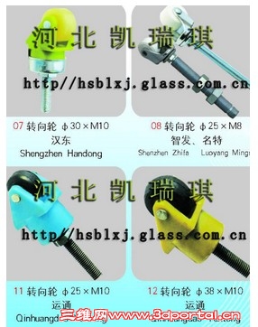

用万向球做的平台     需要尼龙材料的球体防划伤    但是工件表面有水    有没有方法解决万向球防水生锈问题呢( Z7 @4 o2 a! ]  H8 ~5 X' ^

发表于 2014-7-2 09:51:41 | 显示全部楼层 来自: 中国江苏南京
可以考虑使用带防锈材料的万向球啊

用不锈钢球。
发表于 2014-7-2 15:27:36 | 显示全部楼层 来自: 中国山西太原
可用聚氨酯橡胶做一球座(耐磨、强度大、防水),使其与球面紧密接触,就可达到密封的目的。

发表于 2014-7-7 11:07:11 | 显示全部楼层 来自: 中国广东佛山
1.用图上那种牛眼万向球,不锈钢球和球座,球座设计有出水孔。成本可能较贵
! E4 p) J4 x' R( ~% ]: p' U1 h2.用万向托轮,轮体聚氨酯或尼龙,轴承架和螺栓不锈钢,可防滴水溅水。轮直径35的成本15元左右

' {- o# w; l  k6 ]) Y请问万向托轮是怎样的东西?可否上个简图?
发表于 2014-7-10 13:48:00 | 显示全部楼层 来自: 中国广东佛山
+ V# x: Z  O1 i" r可根据要求非标定制,那家专门做玻璃机械托轮配件的
