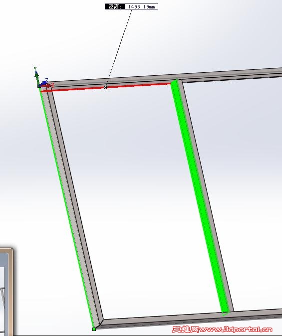

[求助] 为何这个尺寸不是1500?
发表于 2014-7-2 16:41:42 | 显示全部楼层 |阅读模式 来自: 中国山东聊城
请各位大侠帮忙看下!
' P( t; q. T, ^" O+ A$ @

发表于 2014-7-2 21:48:38 | 显示全部楼层 来自: 中国陕西西安
和选择对象有关系,好象应该都选面,测量二面之距离就是1500了。
发表于 2014-7-2 21:51:57 | 显示全部楼层 来自: 中国北京
选择的问题被
发表于 2014-7-2 21:56:05 | 显示全部楼层 来自: 中国广东珠海
结构件要注意生成时的方向……
