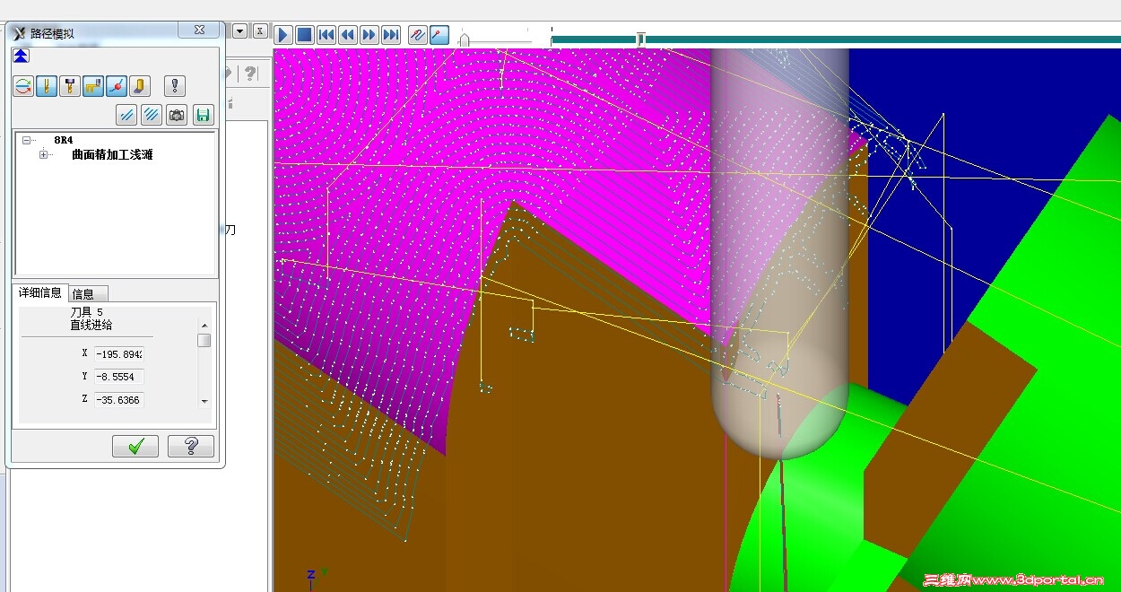

不好,只是觉得官方都这样叫了,也就一起叫了.老大你正版狗重算我那个浅平面刀路会不会一样是过切的?

# S* ~' i! r6 G4 g# jx7 mu1 x64这版浅平面发现狂碰刀的.最好升级到MU2sp1就不会狂碰刀了.不过,有可能会过切.得小心细看.想不明白MC开发者总是喜欢把没问题的刀路搞到有问题.也不知是不是把源代码搞掉了.呵呵呵.

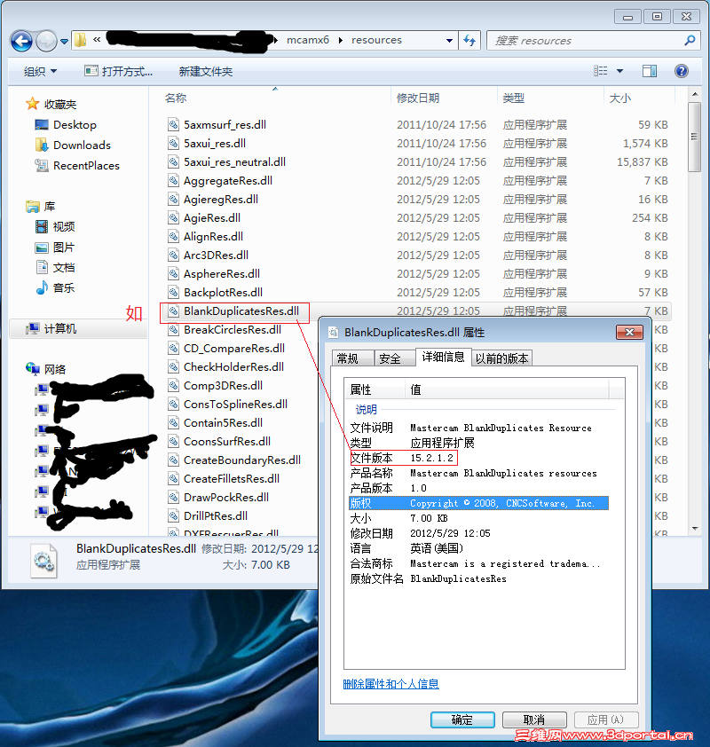

64位文件和32位文件,还是不同的有些ResHacker只可以打开32位文件.不能打开64位的.一定要用64位的ResHacker
- W2 ?) X' `8 J+ G- F) l4 O% o你用X6 mu1的没问题吗?用之前,最好看下两文件版本号是否一样?

QQ图片20140706161123.jpg + T' B8 G5 R" d  X
确实,你的那个是过切的,但是全选曲面就不过切……你有没有试过,我用的不是正版啊,也是破解的。至于你说的ResHacker版本号问题,应该是不一样的,但公司的还公司的,公司的文件也拿不出来,我自用只是偶尔拿来用用的,没有混合打开共同文档,所以没有影响。我x6 mu1上班加工了好几年,除了镜像的时候会出问题,其他都没有发现什么大问题,以至于我一直不敢用镜像做刀路,近日才装的x6 mu3试试。

全选曲面没试过,应该不会过切吧!!加干涉面才会过切.好像从x7后一直没改善一样./ u. p8 Y9 Y. ]1 l" J+ r
镜像刀路有问题,很早的版本就会这样了.一般我是镜像图一个.再算过的.

5 }1 A6 D5 k, F4 u如果装x6 mu3 X86的话.还是用MU2的汉化吧!!应该没问题,你也可以查看下文件版号是否和汉化文件是否一至.再决定下是否要用.
