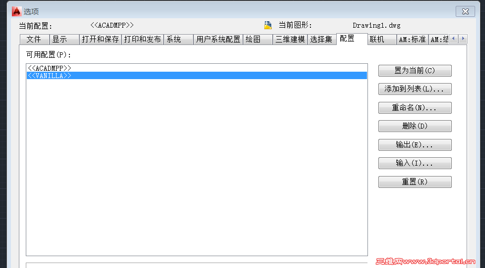

[已解决] 两个配置如何换下顺序?
发表于 2014-7-7 20:28:08 | 显示全部楼层 |阅读模式 来自: 中国陕西西安
本帖最后由 我爱用acad 于 2014-7-8 20:29 编辑 , x, L5 ]3 y# R, T, e3 x4 f
& j2 X2 O. w1 ~* B$ _7 T7 I* D两个配置如何换下顺序?试过很多方法都不成功,请高手支招。6 \: k7 U* H9 j0 G) B( ]# O
3 d8 j5 {$ R: h, j 0707-2.PNG

发表于 2014-7-8 16:45:49 | 显示全部楼层 来自: 中国辽宁本溪
把第一个删了,再加入进来……其实没什么必要。
 楼主| 发表于 2014-7-8 18:52:12 | 显示全部楼层 来自: 中国陕西西安
xhq1954425 发表于 2014-7-8 16:45 static/image/common/back.gif7 b/ F2 R2 K# q2 U5 J
, V7 `( I3 K5 I这个方法不行,我已用过了。
+ A$ u3 Z6 a; R$ }0 a你再加入进来,它还在第一位。
发表于 2014-7-8 20:03:23 | 显示全部楼层 来自: 中国辽宁本溪
本帖最后由 xhq1954425 于 2014-7-8 20:11 编辑 " f# [! V5 L4 Y) Y3 L
( e- F  H. I8 _9 v5 E1 ?那就把第二个删了,再加进看在第几位?怎么可能没办法?我在08版本试过了……随心所欲。难道高版本……另外,现在有了“ 工作空间”这个东西也没啥大用

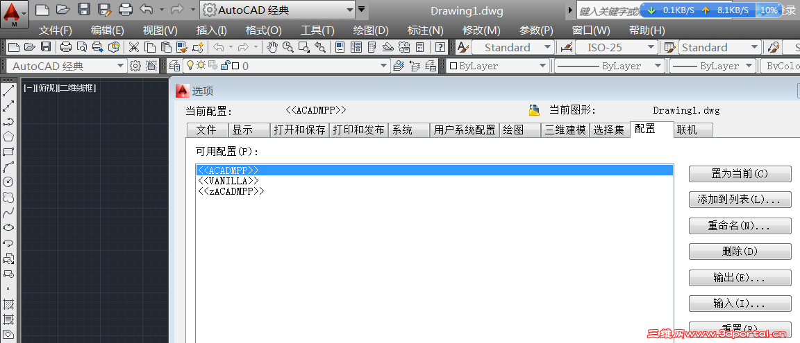

 楼主| 发表于 2014-7-8 20:28:34 | 显示全部楼层 来自: 中国陕西西安
问题解决,方法分享如下:
% \2 J. J- }6 w7 `$ d( b" p1、重命名第一个配置,在其名称前加了个“Z”,重启动后虽然自动生成原名配置且仍然排在第一位,但相关配置内容已有不同。
4 K# \6 h3 c4 x+ z3 k8 D* F9 ~2、在新的第一配置下,进入工作空间,将ACAD经典上移到顶,此时再重启ACAD时,进入的就会是最熟悉的ACAD经典工作环境了。1 A# C7 k$ {. a. u; h7 h7 a9 x
. _& ~7 M* `( L% `2 X( j

能否说一下你这个配置文件有什么实际用途?低版本还真是有用,高版本这个东西是不是过时了呀……有了工作空间我就从来没用过,没什么不便。

仅仅是个人习惯,我希望启动ACAD后能在ACAD经典工作环境下操作。
: I) e0 n; r+ a3 r" D  {. N我现在装的是ACAD2014机械版,每次打开ACAD时总进入机械环境,还得手动更改配置进入ACAD经典工作环境,比较麻烦,故有此一问。
