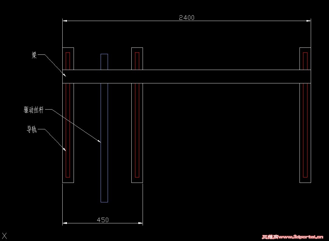

请教各路大神,如图所示,一条梁,3条导轨支撑,然后在左边两条导轨的中间有一丝杆,驱动梁平移,想问下,这样做的话,丝杆驱动梁运动时,梁会歪斜么?要求必须是平移,不会出现两边不同步移动。谢谢!

三根导轨的原因?水平放置?要是水平我会用两根  两头支圆轴用同步带来拉横梁
发表于 2014-7-8 11:32:12 | 显示全部楼层 来自: 中国上海
导轨的一边固定 另一边可浮动调节效果还不错

我用的直线导轨。圆导轨精度上达不到要求。右边的导轨梁是辅助支撑下,因为出去太长,相对左边的两条来讲。

建议只用两根导轨,并且总监督是主要导向导轨。左边导轨的精度比中间的低一级。右边的导轨只起到Z方向支撑作用,不限制X方向的位移。( b$ B- @0 Z' u! d. E0 y
楼主应该看到机床床身导轨一根是倒V字型的,用来限制拖板的4个自由度;而另外一根是平导轨,只限制拖板的转动。这样只有一个X方向的移动没有限制,运动就不会发生干涉。

只直线导轨正确安装(按导轨要求的平行度和平面度)运行中梁就不会歪斜。右边的导轨只起支撑作用即可,这样可减小安装难度。

还是用两个吧,中间的没有用啊。把丝杠房中间。

中间导轨起导向作用,两边导轨辅助支撑,可平稳运行。

最右边的导轨只起支撑作用,可用平面轨道代替,可以降低造价。

中间导向,两边平托

最右边的导轨只起支撑作用,可用平面轨道代替,可以降低造价,也降低了安装难度。

如果为了中间装东西,如果中间丝杆偏离中间运行,
4 Y1 s7 p; @  V* o4 J" l* j# m因为你的力是偏心的,那么如果装配不调整,会造成左右运动不一致,造成卡滞现象。
5 w- i9 l$ |3 K. a  j1 K. A- ]/ F& j4 M- X/ }. ]
中间的导轨鸟用没有。/ Y# V5 b2 X2 U: v# t/ A- o
! m) Z# {4 g) `6 u+ @6 ]如果你想节省装配时间,和调整时间,请将丝杆放在正中间。如果中间要让位,不能放丝杆,, N- w' p+ E1 y
那么装配时候可能就要花很多时间调整左右导轨同步了。
