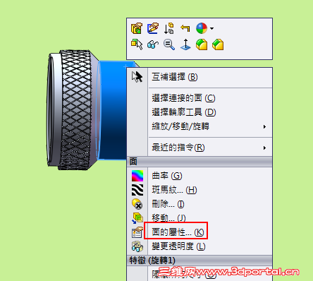

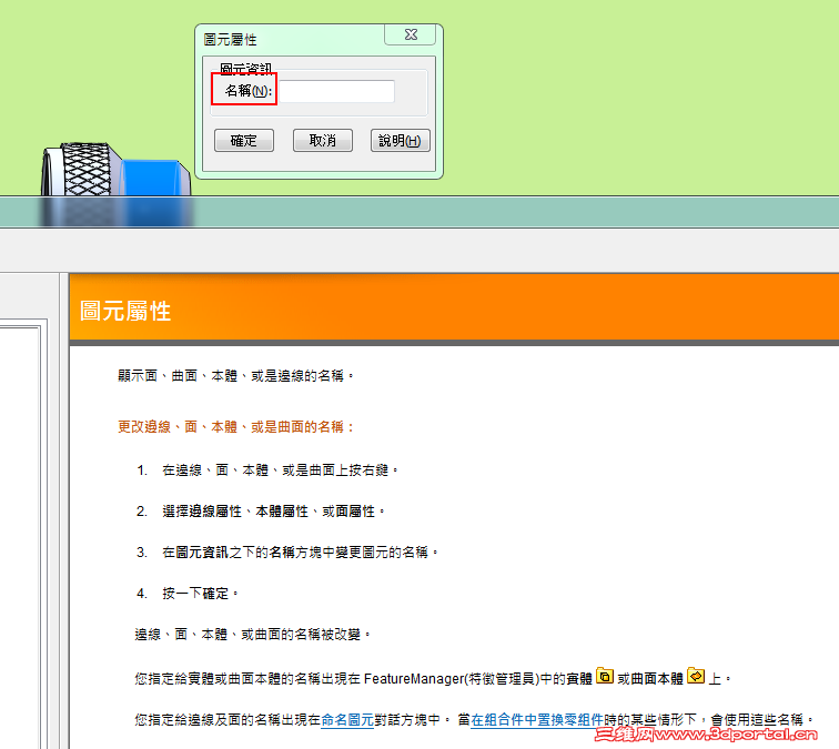

发表于 2014-7-8 17:12:34 | 显示全部楼层 来自: 中国浙江嘉兴
這意思嗎 8 S4 [6 h9 v& l" b+ {
A1.png ) x, B, x6 P0 S  \7 j! {

回覆第1項  o  |/ ~( b0 z$ O" k( X/ P
不要說是99个面集合命名为x,就是兩个面集合命名为x都不允許.

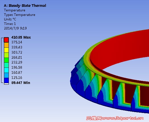

/ a5 b* U8 R# ?  G4 i# r; qansys workbench支持建模软件命名的,但是是否支持多个面命名为一个集合,主要取决于建模软件
) t' |5 q) j  B( {6 I我想做一个热分析,比如塔器的支座,有很多筋板,筋板的表面暴露在空气中,! n. q: S: d( |$ d% j% C6 r. b) i2 N4 S) D; b
面与空气的传热系数,用鼠标一个一个拾取太麻烦了,但是还不能全选,
6 I( z' e7 J! S% Y( [* q因为有一个表面是设备内表面,是与介质接触的,这个面是热源
