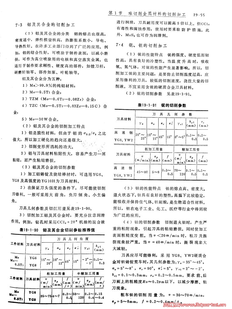

镍 鉬,这两种材料怎么去加工,选择刀具。需要用到哪些刀具?谢谢~~~~~~~~~~~~~~~~~~

加工过钼,非常硬,用硬质合金一会就得磨刀。如果你没有比这材料硬的刀具,就用两把硬质合金吧,一把开粗,一把精修

! i' ^' i- R/ l8 i8 D& ^有没有介绍什么品牌的刀具加工鉬
发表于 2014-7-9 11:34:32 | 显示全部楼层 来自: 中国北京
没有,我就自己拿山特维克的硬质合金刀试的。
发表于 2014-7-9 13:50:59 | 显示全部楼层 来自: 中国湖北黄冈
钼的加工详见附图资料。
发表于 2014-7-9 22:34:26 | 显示全部楼层 来自: 中国天津
6#的文章可以借鉴,这是考验你对刀具几何参数的理解
