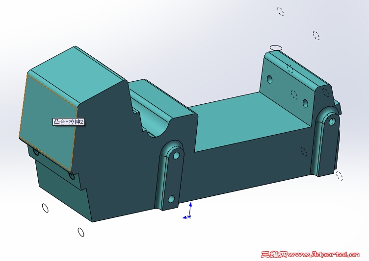

[讨论] 各位看看这个东西有没有简便的加工方法
发表于 2014-7-10 08:28:00 | 显示全部楼层 |阅读模式
QQ截图20140710082542.jpg 主要是四边的斜面跟孔,正常翻面铣很麻烦,夹具还在考虑怎么做。。。各位有什么好方法吗' ?, C' _! o1 [/ o  |( M1 O6 w3 A* w5 I

发表于 2014-7-10 09:01:09 | 显示全部楼层
什么材料,毛坯形式?如果是精铸毛坯许多面就不需要加工。
 楼主| 发表于 2014-7-12 21:37:03 来自手机 | 显示全部楼层
tangcarlos3d 发表于 2014-7-10 09:01
! {* L* o# h3 A3 @什么材料,毛坯形式?如果是精铸毛坯许多面就不需要加工。
' {, E8 n, }- S" U+ J* ^% K6 @
精铸也达不到那么好的光洁度吧,那里装弹簧片的,还得打孔丝攻的
发表于 2014-7-12 22:36:03 | 显示全部楼层
jak110 发表于 2014-7-12 21:37 static/image/common/back.gif9 }1 a+ H! J. |# j5 y+ t; J
7 {* i0 n5 u  v& Z精铸毛坯,只加工有加工要求的面。并不是说所有面都不需加工。
