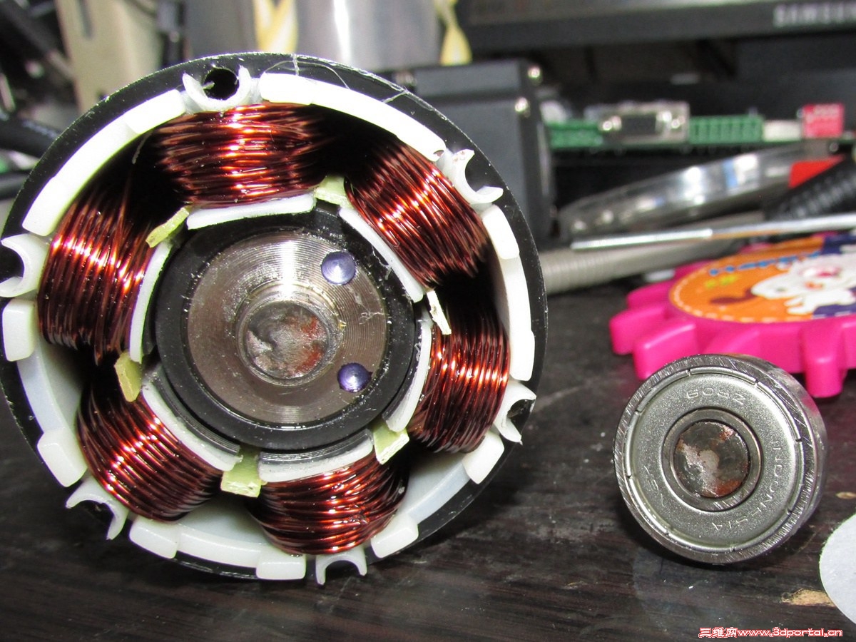

# a; a, L! a6 f; i我用了两个电机,正常工作最高转速1200转, 用着用着,轴内部就断了,麻烦大神帮我看一下电机轴断截图,是不是电机轴的材料有题?轴是8mm的.
9 `3 @1 j- G8 d$ l 2_副本.jpg 截图来了,刚刚没传上来

- @& Y4 \' r4 q; n& E1200rm速度应该不高。
: d& ~% @- x, }0 f+ i估计:1. 轴没有调质处理,是直接用棒料加工出来的,机械性能不好,特别是疲劳强度不好。) ]( _, h1 B% Q$ a$ n7 |; M
     2. 截面过渡部分(退刀槽)刀痕深、光洁度差(上图更明显),造成原始裂纹时间长了就断裂了(从下图就可以看出裂纹扩展时端面磨损发白的表面)。
; B2 e4 ]. D0 U% E7 {4 b    所以轴要经过调质处理,要提高退刀槽光洁度,或者滚压加工来提高疲劳极限。
9 x6 r3 Z' l9 p4 W/ D仅供参考。

1 轴没有热处理调质。韧性差8 P! ?# j) B- K/ g, M; _' |
2 退刀槽深也可能造成断裂。我们以前做的刀辊有过这情况,仅供参考。

从图片看,轴的材料有问题,断面太白了。还有轴的韧性太差,应是未经热处理的。

带线包的轴:可以看出轴变径处过渡圆角半径太小,由应力集中而引起断裂。0 n# {- D3 Q, R: d, j
带轴承的轴:可看出轴承外圈磨损很厉害,可能因缺油润滑,发热加大了负荷,轴被扭断。

轴径太小,应计算是否超负载。。。。。

打一下轴的硬度,确定是否淬火。我看断面像是脆断。

疲劳断裂,电机是否受径向力作用

- m3 a3 S* K# L  Q; i; ~都断了,说明不是材质的问题。材质问题应该有偶然性。
' R" B; C' s* c, [/ A" H/ r应从加工工艺和负载上找原因。
