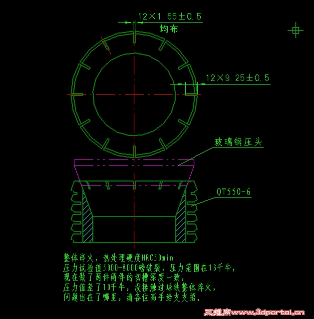

[求助] 球铁套整体淬火,压力试验做不住
发表于 2014-7-10 17:19:35 | 显示全部楼层 |阅读模式 来自: 中国山东烟台
找不出问题所在,请各位网友帮忙,或者有好的热处理厂家也可以

QT550淬火硬度HRC50以上?感觉不太可能
plc + 2 应助
 楼主| 发表于 2014-7-11 09:04:21 | 显示全部楼层 来自: 中国山东烟台
确切说是HRC50-55,硬度是没问题,但是压力试验做不住

工件较小的话可以试试等温淬火,应力,变形,开裂要小很多

发表于 2014-7-11 13:37:37 | 显示全部楼层 来自: 中国河南新乡
我国的热处理工艺不知是否能实现,我见过日本大齿轮用球铁硬度达到HRC50多度的,不过我们公司改材料为40Cr。原因是热处理困难,并且容易出现裂纹,根本控制不住。, U4 G5 h( D4 D) W4 k
你们设计的零件我看跟容易在热处理中淬出裂纹。

试试内表面感应淬火,国产球铁的组织通常达不到要求(球化),缸套结构上的窄槽易产生淬火裂纹。可能的话优化一下结构

说实话,球墨铸铁我还没见过硬度能达到HRC50的。
' v" A+ @1 r* h# z: ~! _+ J先进行正火回火,再做表面氮化试试吧。没把握

有几种情况必须考虑:
% B+ m' `5 X( J! p1 材料及热处理,球铁对材料要求较严格,加工前必须有良好的球化组织。
( E9 S! \" G, a7 _: v( k/ V; s0 w2 结构,虽说铸铁对应力集中不太敏感,那只是说里面“缺陷”太多,外面差点感觉不出来,实际上与普通钢材一样,有非常大的应力集中。' a) c1 R/ q3 ~' ?& ^
整体淬火,硬度那么高,你那结构应力集中非常严重,没自动破都不错了。

需要搞清几件事?
7 @# h' z$ v* T" ~1.球化率是多少,是否达标?
1 S$ v( ~" u7 T7 v! Z2.热处理工艺是否对?温度、时间、冷却介质等/ T( q- g: {* S1 {* T8 l& R/ S: {" a
3.工件的破裂位置?

我们都是先热处理,最后切槽的。

发表于 2014-7-18 12:01:54 | 显示全部楼层 来自: 中国安徽蚌埠
2件的硬度是否相同?如果2件都进行先做预处理:球化退火,再淬火后硬度不会差很多,压力值也不会差13KN.
 楼主| 发表于 2014-7-19 07:43:32 | 显示全部楼层 来自: 中国山东烟台
都是经过预处理的,昨天做了两件没有淬火的,压力差值居然超过了12.5千牛,说明铸件本身就有问题
