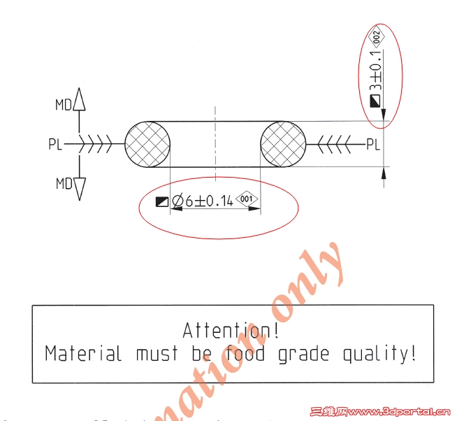

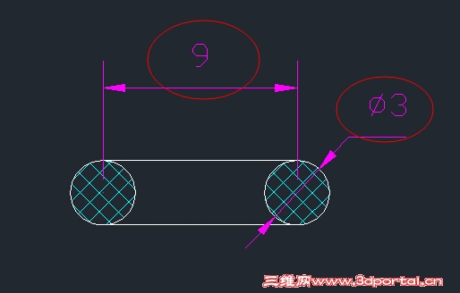

* X; Q6 h8 J5 ?2 m3 k, t如图,拿到的原图图纸是英文版的,我不明白为什么标注的时候是这个样子?  z$ y9 i8 ?% _) h" q! M" L
首先是φ6,然后是3,这两个标注按我的理解应该标9和φ3。" B; F% H* C0 v" ]5 U& _) a
是我一直都标错了,还是理解不一样。

原图是规范的标注啊,楼主不能随便改动的,尺寸公差也没有了。: c; I; M8 }0 a4 l
2005llnn + 3 技术讨论
发表于 2014-7-11 12:30:22 | 显示全部楼层 来自: 中国湖北黄冈
你说的是理论尺寸。
" |6 k* ]  I' v  n& h3 F标Ø9你如何测量?环形中心线在哪里? 最终还是要通过内(或外)径加截面来体现Ø9的大小。这样不如用Ø6来的直接。
8 z3 D! n) n  l, _- o4 m+ h! A这个密封圈作用尺寸是内径,所以表Ø6。如果是外径的话就要表Ø12,毛刺只能放在内径上。
2005llnn + 5 应助

+ v- U  ?3 S' j" S, j4 N4 H,对的,这个标注是要考虑装配的,你只要保证内圈∮6和3mm尺寸就可以了

0 X7 x8 g6 s9 g& p0 S7 j$ \马哥,公差我还没标呢,奇怪为什么是φ6和3,而不是6和φ3.

3 g+ z( x2 K5 V7 a7 N; C另外请教下,MD和PL是啥意思?没有百度到,我猜测是对称的意思。还有3为什么不标注为直径。

为什么3不标注为直径呢?好奇怪。

估计:MD=mold, PL:模具分模线(pating line)。 也就是要求模具开模要安照图示要求。
% m/ B) f. x& ?3 L. v  d! s没有标直径可能是能看到截面是圆形的吧?

在图纸左下角有个,这个是啥意思啊?1 o6 p8 f2 c; C

工件的体积,也就是要用多少橡胶。计算成本时可以参考。

现在第一张图纸的大体部分在前辈的帮助下已经处理完毕,剩下3个点还有点问题,我就直接在原文件中打圈标注出来了,请教前辈帮忙看看。左边的大圈圈要是看不懂就算了,那个我可以请专业的翻译,主要还是中间和右边的小圈圈里面的是啥意思,没整明白。- Z$ |" v" c& D4 ?  p

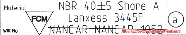

2 z: i) V; i" b/ t6 E: C& n受教了,问题又解决一个!我还问最后一个问题,问完这个就不问了。
* E8 M# }  }/ J7 y, e! S  P. k5 @3 J如图,最上面一行字的意思是材料是丁腈橡胶,硬度为邵氏硬度40±5,下面的Lanxess 3445F是啥子意思呢?还有最下面一行被横线划掉的是啥意思?要是错的应该不会写出来吧!

LANXESS德国朗盛(拜耳)丁腈橡胶3445F

6 [/ n  x, I2 q8 r( CLANXESS是德国朗盛(拜耳)的名称,3445F是丁腈橡胶中一种的牌号。3 ~& Y5 g4 n2 ?( E4 D! e  a
下面划掉的应该是别的厂商名子和材料牌号。
7 O3 j/ B9 c3 h" q更改图纸是有严格的规定:原有的文字不能涂抹成看不清楚,只能画一条线(电子档的也不能删除原始字符),并要标注更改代码(即带圆圈的字母 如@,更改处数大于1处时,各处都要标记)、更改栏内要写明:更改标记、处数、更改通知单文件号、日期、更改人签名等内容。目的是可追索性,以利他人日后查询问题的来龙去脉。具体国家标准有规定。

直径6表示O形圈的内径,3表示O形圈的厚度

噢,那可不可以这么理解,6要求的必须是内径,但是3,可以做成圆形,也可以做成方形?图纸绘制的是圆形,就以圆形理解了?

图上是圆形,那已经表达清楚是O型圈了。标注这个3只是为了说明轴向尺寸。

不能是正方形。图中只能理解为O形密封圈。不同的截面有不同的代号。

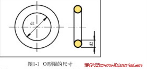

发表于 2014-7-11 20:32:09 | 显示全部楼层 来自: 中国陕西西安
( y0 k4 ?; v% x
( ~& f% W/ J6 X3 l0 K9 R2 ]2 l) `原图是规范标注,表示O形圈内径是6,截面直径是3。
9 n# q. Z6 s" l6 _
* |3 m0 I% ]( u$ z+ n; \3 @尺寸标注方法:
