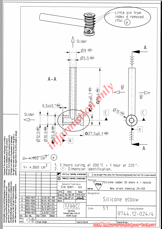

见附件,有两个椭圆标注的部分,上面椭圆标注的疑问是:D呢?英文大概意思是小针从指数D中取出,可是标注的有A B C E,唯独缺少了没有见D呀!
; j, {6 \5 _* C0 P下面的椭圆疑问是,中间的细节部分,水平尺寸好像不够用哎!还有中间那个苹果形的通孔,也没有尺寸哎!. I$ g/ t& [- Z' p2 a" S
可能是我还不够细心,外文图纸看着真是纠结啊,不知道大家平常遇到的时候怎么办的?我是看不懂的逐个逐个翻译识完图再绘制的。3 @' {  y& o$ [  y

帮你贴个图。以后请楼主尽量贴图发问。

图中,A、B、C为尺寸标注基准,无D。* @0 k0 P3 S% t; ^; t
e为修改标记。

下面椭圆中水平尺寸确实没有,原因是此零件为加工图,还应该有个铸件图,相关尺寸在铸件图中,此处不出现。

英文不好,上面椭圆问题无法解答,但我理解不是“小针从指数D中取出”之意。

我的理解是:小针从序号D中脱出,共11处,但序号D确实没有标注,此件是橡胶件,MD是分模方向

还有其他的图纸吗?该零件应该不止1张图。- C- I; O* e; e, i
楼主理解可能有问题。此零件是硅胶材料,用橡胶模具成型。  K+ x+ ^$ B! W4 O0 j" |
上面的注释我理解为“去除11处飞边"。因为使用哈付(half)模成型,所以局部视图处就有分模留下的飞边。它们就要用手术刀去除。. M$ K- {: T; R) l: k4 l
但是我在椭圆区内只数到9处,如果连上长杆尾端的2处飞边则共有11处。图纸不全,可能我的理解不对。
" @' |5 w$ ]; T$ q) N8 o3 J图中带圆圈的e是图纸更改的标记。与A、B、C等的意义不一样,后者是基准。1 D* H1 q9 X! P* a" a3 v
Slider和所带的箭头是指成型孔的型芯的抽芯移动方向。
: `' W; F2 W6 t% |2 |4 A$ O仅供参考。
