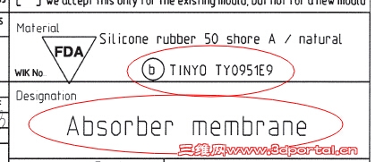

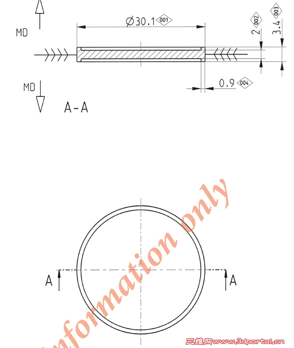

如图,还是外文标注的问题,本来应该在非金属材料或者英文专区问的,但是那边人少,问个几天都不带有人知道的,所以就又来这边叨扰了!1 T, H2 _6 B  v* Z5 f8 c- J9 I' G
这次的问题有三个:
- C, A0 F6 h5 Z' H, ^1、大家查外文资料,特别是胶料型号这种是在哪查的?我百度google都没搜到呀!: p, w# Y! R" X7 q  F
2、上面那个小圈圈里面的,是表示胶料型号吗?
- y! u6 C* o# Z% u' R, {3、下面大圈圈,翻译过来是吸收膜,但是我觉得很别扭。因为没有孔呀,是实心的怎么能翻译成吸收膜呢?我想相近的意思应该是减压垫,缓冲垫,平垫什么的?大伙觉得呢?
: G* d6 y7 k2 }- _1 S4 Q版主大大,可以等问题解决了再移到别的版块吗?

. I) h1 A& ?$ a2 k' ?" G7 x& Y1. 百度、Google不是万能的。最可靠的办法是问客户,有客户提供牌号、名称、性能要求及供应商。不然你查的是A,客户的意思确实B,到时还是你的错。/ A: U: k7 g* l- R9 J, `) t
2. 不能按字典硬性翻译、也要看完全部解释再选择意思。absorb的基本意思是“吸收”,但还有作“减轻…的作用”解。这里就应该选择后者。也就是减轻震动,吸收(多余的)能量。 译成中文就是吸震垫(膜)、缓冲垫之类的意思。

有个疑问啊,为什么填充时填充的是金属材料,但是说明的时候又是非金属材料呢?好奇怪噢!

- t- r6 X. ^- ]+ e' n! x2 I基体是非金属(硅橡胶),里面再加填充物,只不过是填充物是金属的。目的是改善性能。

在密封里有金属包胶的密封垫,你的也差不多吧
发表于 2014-7-15 16:05:03 | 显示全部楼层 来自: 中国广东广州
邵氏硬度50度的硅胶,看图应该就是个硅胶减震垫片,不过你们真真要注意的是FDA标志,这个硅胶材料要能通过FDA检测哦,FDA关于硅胶的检测标准21cfr177.2600,老外一般比较较真,不要看进口件价格贵,其实利润率没想象那么高的

感觉图纸中要求的硅橡胶材料为深圳天玉高分子材料有限公司生产的硬度为50度的硅橡胶材料,牌号为tyo951e9,属于天玉的TY 09系列产品
发表于 2014-7-24 15:09:20 | 显示全部楼层 来自: 中国山东青岛
因为没有天玉的材料样本,所以无法做出准确判断,你可以联系确认一下

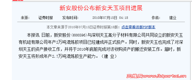

' c* C3 p# I( l$ ]$ l没有百度到天玉的网站地址哎!问同事说,天玉主要是做冷缩胶的,但我们自己没用过他们的胶。
发表于 2014-7-25 08:36:44 | 显示全部楼层 来自: 中国山东青岛
天玉已经被浙江新安收购了,天玉是做固体混炼胶起家的,你看看这个+ I4 r5 x8 s$ d1 s5 i, K
  t4 I4 ~! ^1 y# b
 一、关于公司与深圳天玉高分子材料有限公司签署合作协议以及技术许可协议事宜。

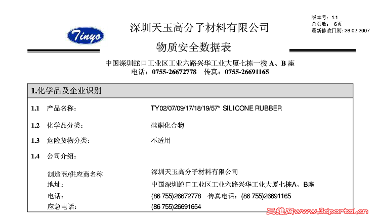

这个是收购的公告,其实你可以联系一下新安天玉看看。不过型号的命名方式肯定变了,我以前有天玉的样本但是不用就扔了
发表于 2014-7-25 08:40:53 | 显示全部楼层 来自: 中国山东青岛
这是他的MSDS表其中就有你资料中TY09系列
