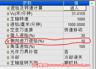

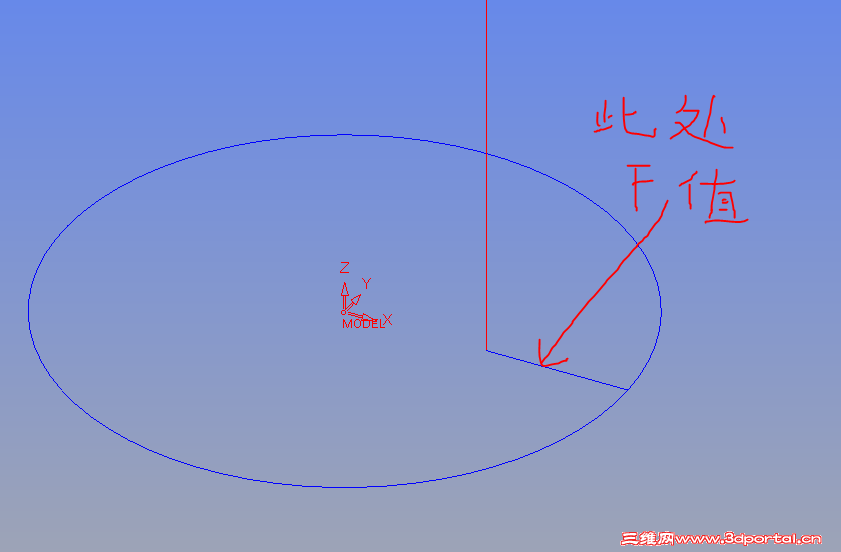

cimatron2.5轴侧向进给能不能单独设定一下F值,Z向进给可以设置,! `8 g8 V7 f/ v2 D4 U3 [5 u
参数设置里“侧向进刀进给”好像不能用,不知道在什么情况才能用?. ~+ M- k0 ]7 l9 {) N5 X

本来就有的,在刀具参数进刀那里
1 V1 n$ |5 `0 i, G; B不过后处理也要会识别

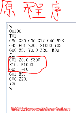

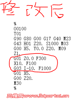

' I, S4 h; R5 ~) j你说的是这个吧?我处理出来的程序不行是后处理的事?

3樓說的正確,如果確定沒啥干涉的話我都會100%給他跑說

余量小的话可以呀,大的话就不行了吧。

6 k. s$ _7 D) F( [  ]試了一下確實像一樓樓主同樣狀況. ~/ ~$ Z! B9 r/ D8 m% _
不知哪個地方設置錯誤了& X/ ~$ m7 `9 E$ y  o) S9 |, h
