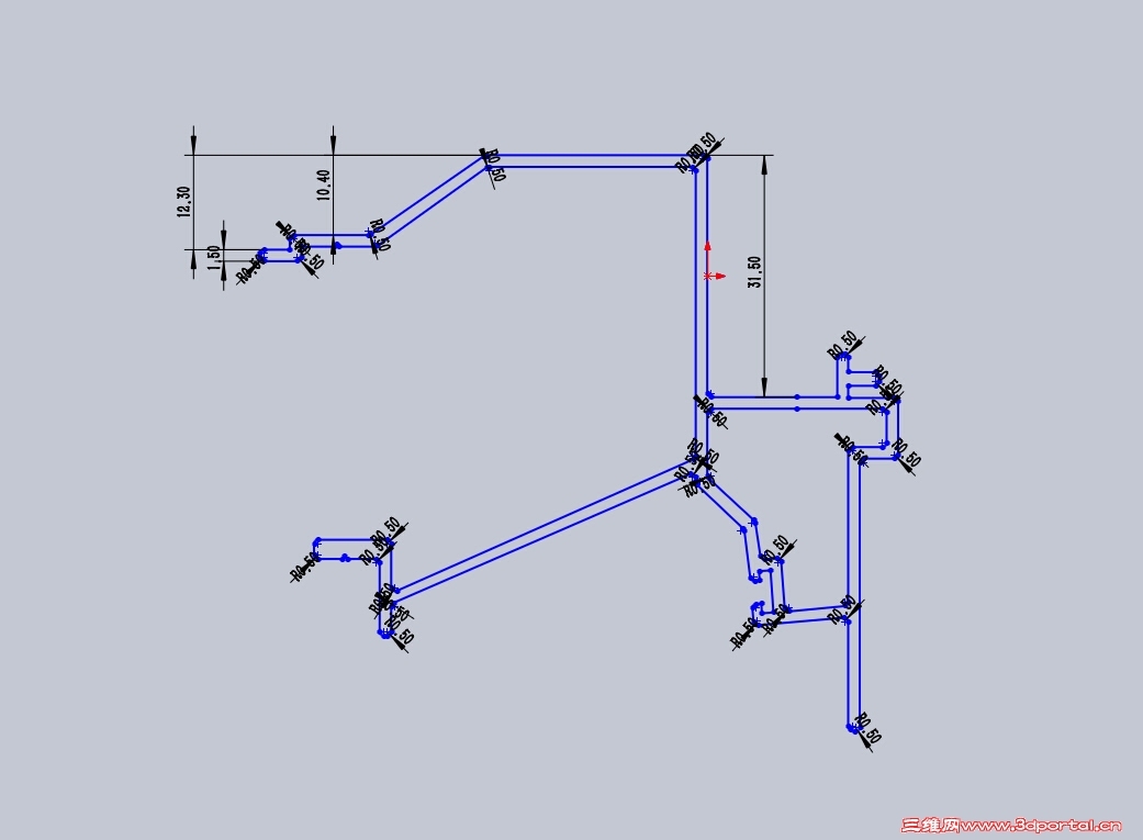

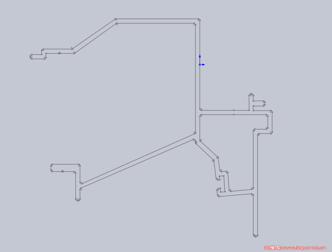

求助 拉伸这草图  搞了 那么久 没搞出来     我是cad中复制导入 而且还从新编辑了下但是拉伸不了

发表于 2014-7-14 10:30:06 | 显示全部楼层 来自: 中国江苏无锡
你拉伸不出来  sw肯定有提示原因的啊
! s, i4 I- ~+ M8 v' {( a( ]估计是你草图没有闭合或者线头有重叠

 楼主| 发表于 2014-7-14 11:41:28 | 显示全部楼层 来自: 中国广东佛山
自己已解决  不知道有什么插件可以检测的吗   不用人一个个找  本坛现在为何人气少了
发表于 2014-7-14 12:37:30 | 显示全部楼层 来自: 中国四川成都
没有封闭或有交叉点;
3 o0 F9 s( {% Y7 i3 b( f在拉伸时有提示的。

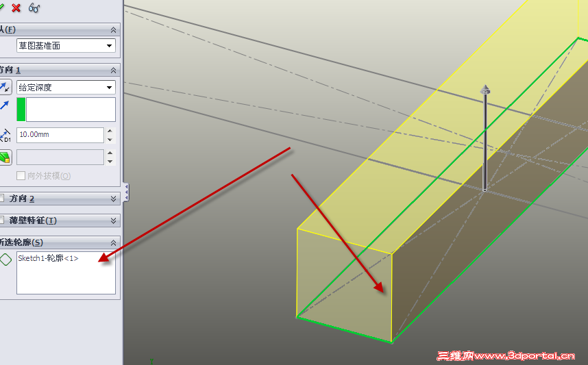

发表于 2014-7-14 13:32:46 | 显示全部楼层 来自: 中国陕西西安
只需点取闭合轮廓区域即可: D! B* E/ h: Z3 {1 k1 f1 a

试试修复草图

发表于 2014-7-16 13:38:48 | 显示全部楼层 来自: 中国浙江宁波
7樓的方法簡單些,用所選輪廓,前提是要閉合
 楼主| 发表于 2014-7-16 14:02:22 | 显示全部楼层 来自: 中国广东佛山
lhl2008 发表于 2014-7-14 13:32 static/image/common/back.gif
0 L% l) A1 X3 T只需点取闭合轮廓区域即可
9 O- L+ i9 m$ H  ?6 [4 L恩  谢谢  这个我也是这样一个个试的  最后排出来的
发表于 2014-7-18 09:32:03 | 显示全部楼层 来自: 中国辽宁抚顺
说不定哪个线段是两个线叠加的,也会提示错误。9 p7 M; j, N+ H( b
在每段线上右键选择其它检查一下。0 Z8 l" D) Y& Z0 N# Z

发表于 2014-7-23 23:44:18 | 显示全部楼层 来自: 中国广东广州
这个图线条也并不算很多嘛,其实要检查是否有重叠的线或者一条线分成几段的线,也不需要什么技巧,在CAD里把所有的线都删一遍就可以了,删一条画一条,有重叠的地方自然会现出原形,顺便可以把圆角去掉,拉伸成功后再把圆角加上。
4 E( q. K1 ]3 a8 b8 h8 I) H: x  A0 k9 d7 i3 N/ F( l& k. M
方法虽笨,便绝对一次性搞定。/ L: x) f# u1 p1 M

发表于 2014-7-24 21:44:42 | 显示全部楼层 来自: 中国江苏苏州
我想你这个问题用这种方法是最好了,点击:工具-----------草图工具--------检查草图合法性,然后选择你需要检查的相关选项就可以了。
发表于 2014-7-25 18:50:42 | 显示全部楼层 来自: 中国江苏常州
用草图检测就行了,具体没用过,catia一下就给检测粗来是哪里没闭合了
发表于 2014-7-25 19:52:27 | 显示全部楼层 来自: 中国江苏苏州
使用草图检测工具:菜单--工具--草图工具---检查草图合法性,基本会把这些问题排除!
