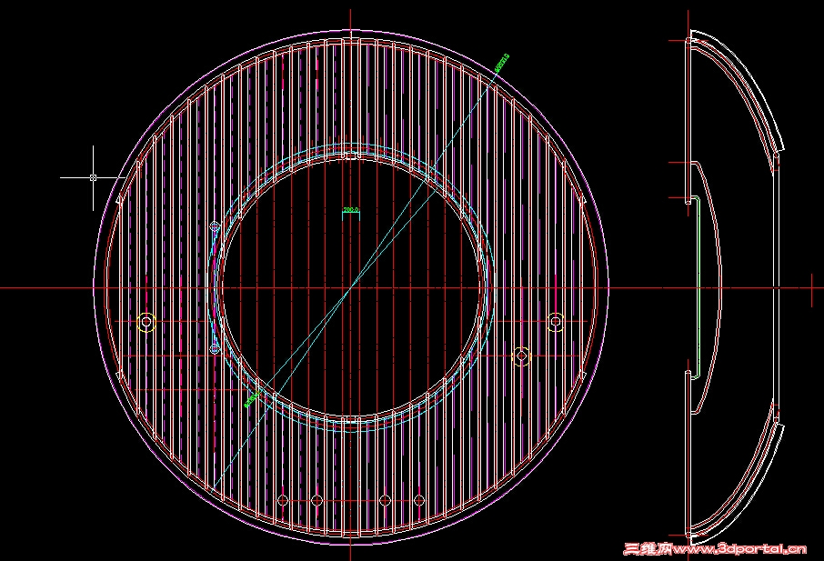

6 V, O% M1 F8 t) w* \4 N" A; T求助求助,如图所示,φ65的两根圆管分别煨成φ3085和φ5800的圆环,主视图中竖直管为φ32的圆管,将两圆环连接,每两根φ32管间距200,并且均在某一椭圆球面上,椭圆球面短轴2700,长轴5800。怎样画才最简便啊?先谢过各位大侠了。

这个要先画竖着的筋板,然后上下旋转切除。剩下的就简单了。

竖着的也是圆管,主要这些圆管都在一个椭球面内,现在我只能一个个扫描出来,想不到别的办法

要是做成一个零件的话,可以用随形阵列。

可以用焊接结构件来做,建一个圆棒尺寸模版,再3D草图画好轮廓,之后结构件全选就好了
