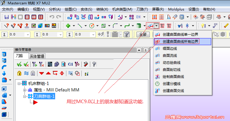

我用SW画图  然后转成STP格式  用Mastercam X6实体加工。但是选实体边界线怎么选不出来

发表于 2014-7-16 13:44:51 | 显示全部楼层 来自: 中国广东东莞
实体加工很不方便.也可能算得慢,建议用曲面加工.

发表于 2014-7-16 13:49:39 | 显示全部楼层 来自: 中国广东东莞
SW画实体图,如用UG,MC编程建议转成X_T格式.这是体验这个人从事这个行业多久了的体验.相信你会明的.

发表于 2014-7-16 18:31:10 | 显示全部楼层 来自: 中国四川成都
串联中不是有个实体边界选择么?

发表于 2014-7-17 21:16:49 | 显示全部楼层 来自: 中国浙江嘉兴
呵呵仙 发表于 2014-7-16 13:49 static/image/common/back.gif
! [& a- K  m! Q- w% I6 T* _SW画实体图,如用UG,MC编程建议转成X_T格式.这是体验这个人从事这个行业多久了的体验.相信你会明的.
  a' f) t- n- \  ~; q; b对于Sw的图,我推荐是不要转换格式,因为Mc对Sw兼容做得很好。

发表于 2014-7-18 12:35:38 来自手机 | 显示全部楼层 来自: 中国福建泉州
给你个建议生成边界,这样更好选
发表于 2014-7-18 16:54:30 | 显示全部楼层 来自: 中国上海
各位大侠我的X6怎么由实体生成单一边界曲线好用,生成所有边界不好用呢,选不中实体
