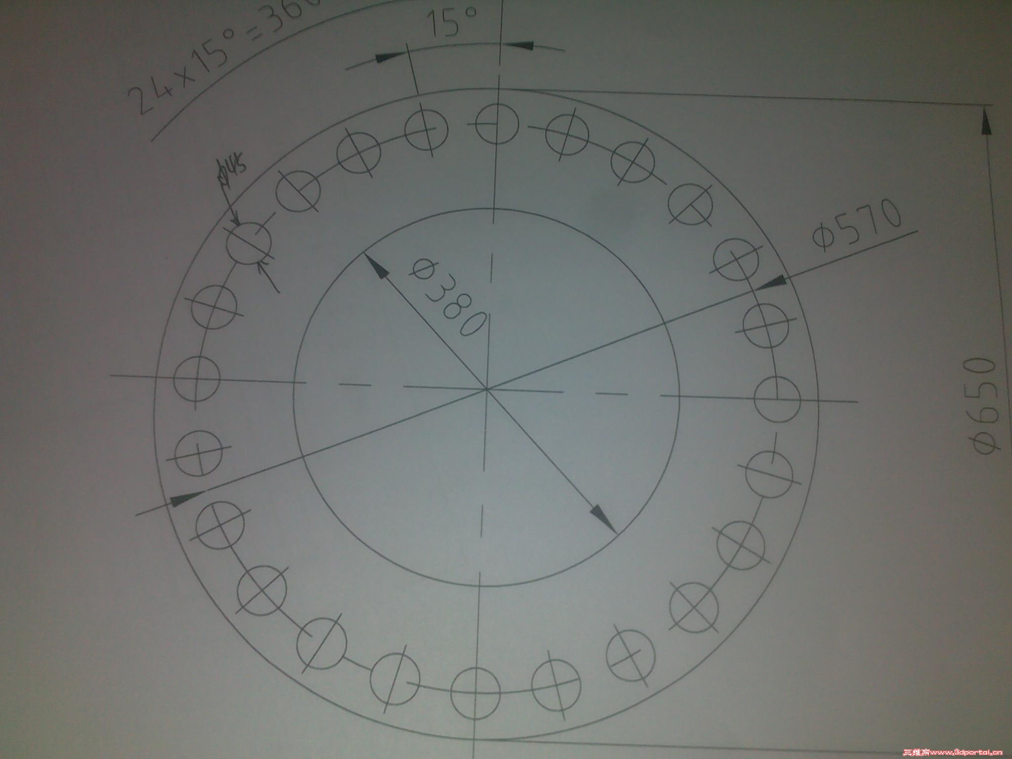

qxp18 发表于 2014-7-17 15:13 static/image/common/back.gif q( l% N3 P# t: \+ q) V 激光割成
tangcarlos3d 发表于 2014-7-17 15:19 static/image/common/back.gif( q8 w) P9 |0 o9 c! M. Z+ f7 t$ F 批量大小不同,加工的方法也不一样,另外还有精度、设备条件等因素要考虑。 4 `' L) n+ T* J( }+ o! u3 v单件且精度要求不高、有没有线 ...
shenchunleiqq 发表于 2014-7-17 15:58 static/image/common/back.gif ; A- t+ g% n6 |批量不大,就50个,就按你的第二种方法加工,谢谢了
我爱用acad 发表于 2014-7-18 17:36 static/image/common/back.gif ! `) [) Q `2 ~4 Q钳工划线、钻孔加工就可以了。
shenchunleiqq 发表于 2014-7-22 14:52 static/image/common/back.gif % @% e+ Q; W: D h3 Z+ {* Y) p厚度就1mm,这打孔时垫片变形怎么办?
shenchunleiqq 发表于 2014-7-22 14:52 static/image/common/back.gif / j5 n' [, n% A1 G/ F; G厚度就1mm,这打孔时垫片变形怎么办?
tangcarlos3d 发表于 2014-7-24 12:11 static/image/common/back.gif 4 r. ^/ ]6 g/ k4 \$ @1 L7 e也可以用等离子体切割机加工,效率也高。
