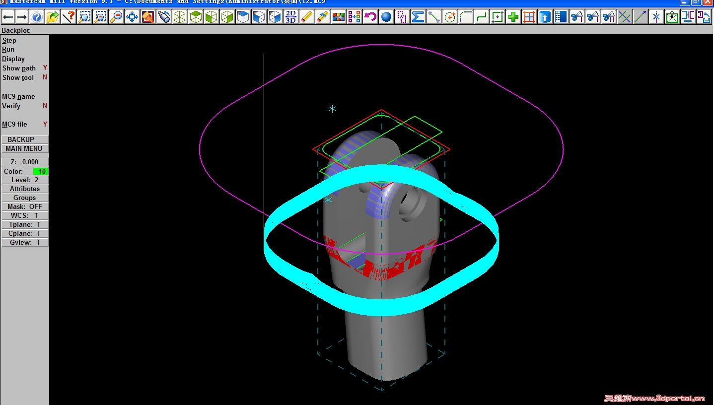

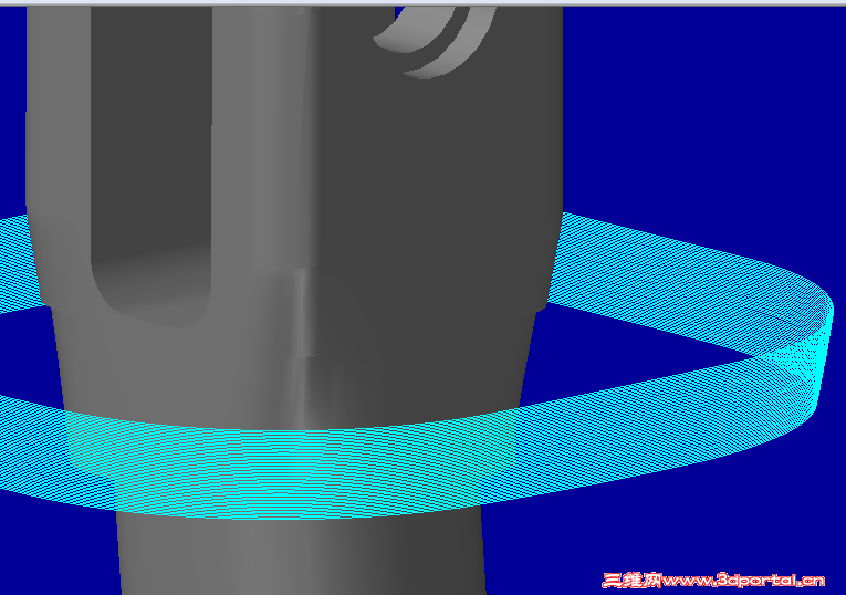

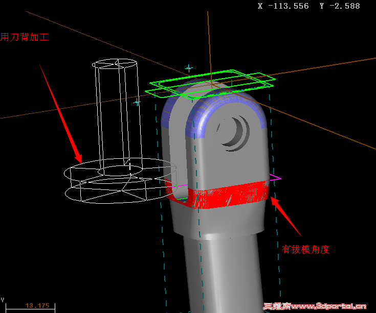

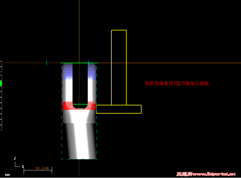

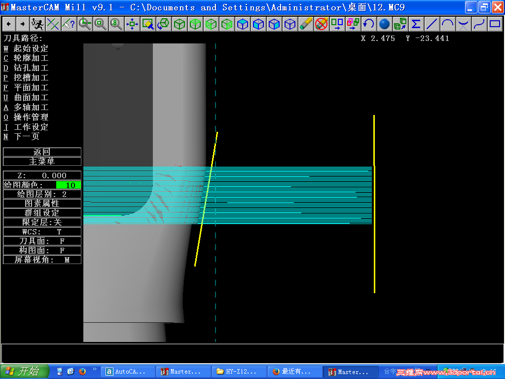

! q- v6 M6 x2 q/ d5 e! g为了控制加工次数,所以想用T型刀,倒拉走等高外形,加工那块带拔模角的曲面,用9.1看来是不行了,不知道x版的5轴通道能不能加工,或者两线之间的曲面,谁给个思路研究一下呢

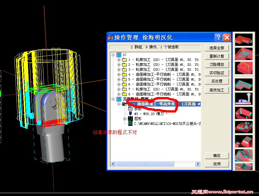

发表于 2014-7-18 09:05:17 | 显示全部楼层 来自: 中国天津
不知道这是不是你想要的结果啊!

刀路很漂亮,但是我想要的是如图黄线,加工出来时有拔模角的,而不是最大外形的投影: U) {' }0 u7 ]# b8 t7 @5 r: p* K

弄个成型刀,一刀搞定
发表于 2014-7-18 12:32:35 来自手机 | 显示全部楼层 来自: 中国福建泉州
做个有R角的T型刀,坐等高就可以搞定。
