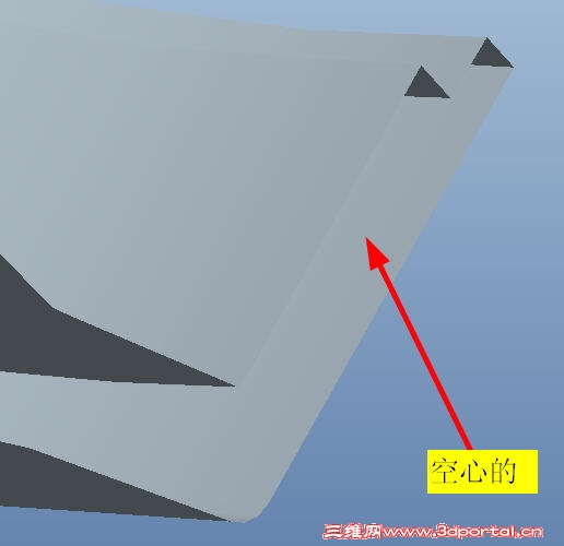

请高手帮忙,这个零件如何转化成实体?实体化的选项是灰的。

# o1 G% a. X+ p2 [要把所以破、缺的面补齐后才能实体化。并要注意系统精度不要设置的太高,否则有的间隙大于精度级别也会被看作有间隙,照样还是不能实体化。( `: V: O7 I9 Y  e2 [3 M' F3 \
以该题来说先以端面轮廓曲线为边界做一面,然后再实体化。
