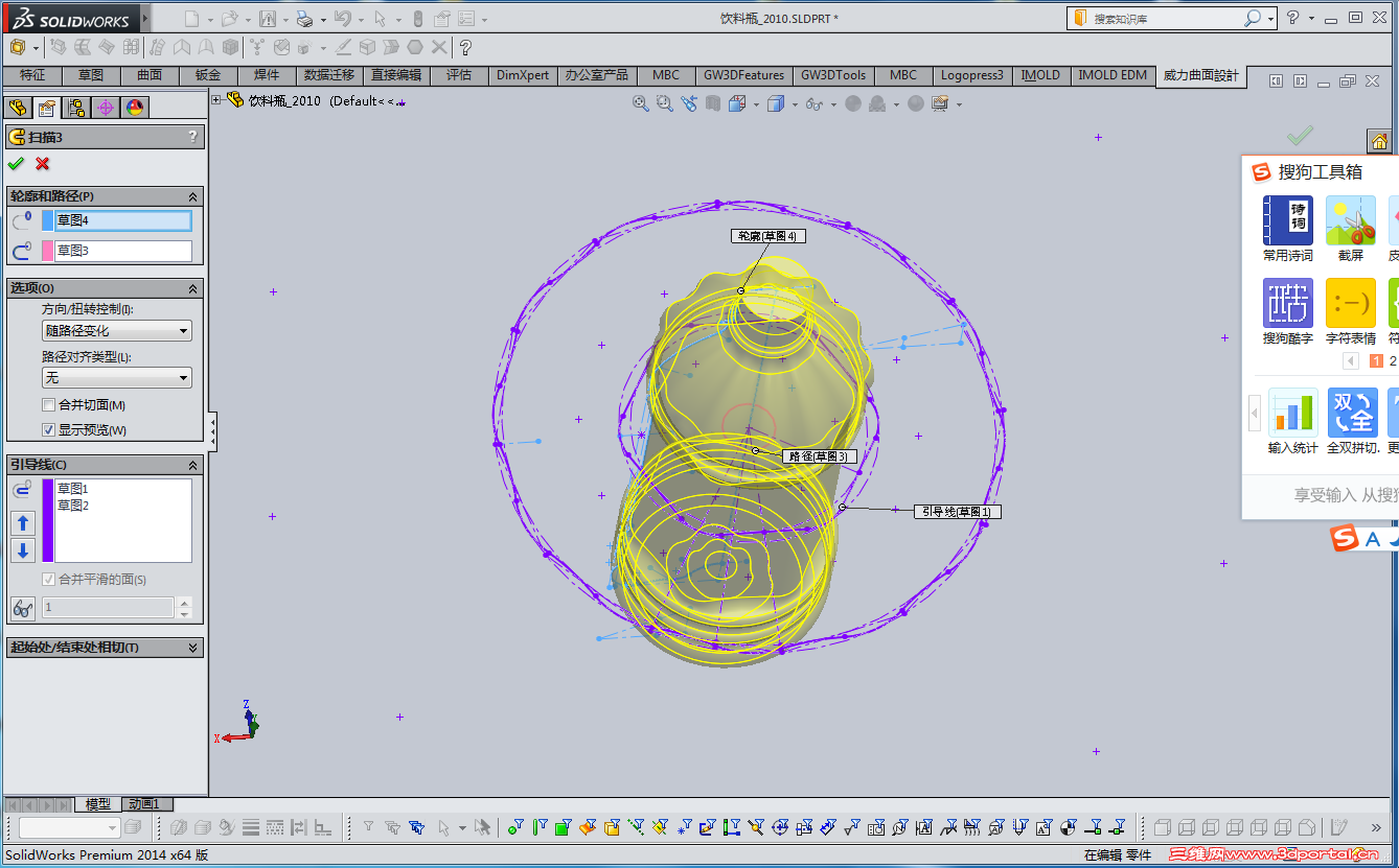

近期在论坛里看到不少异型瓶子(如矿泉水瓶、装饰瓶等)都是一键扫描完成,不明白其设计思路、原理。请各位大侠指点迷津。跪谢

发表于 2014-7-18 08:45:46 | 显示全部楼层 来自: 中国江苏徐州
就是加个引导线,引导线形状就是侧视图轮廓
发表于 2014-7-18 08:51:56 | 显示全部楼层 来自: 中国江苏苏州
π无限不循环 发表于 2014-7-18 08:45 static/image/common/back.gif6 ^4 D0 f8 j$ |3 T4 I
. g/ q; U* B7 N+ c
不止侧视图的引导线,径向也需要引导的。一般把轮廓和径向引导线画在同一个草图中,轴向再做一个扫描路径的草图

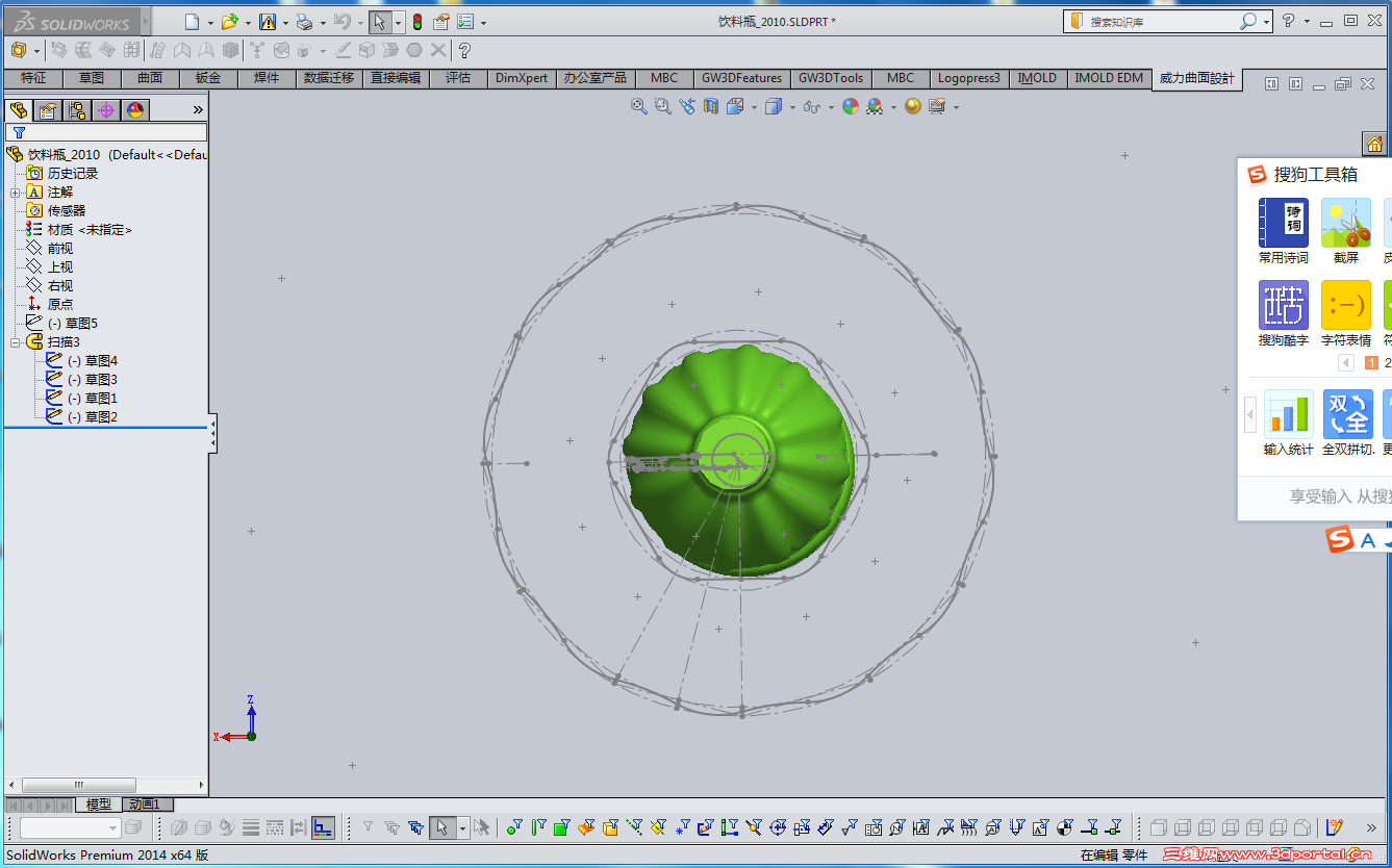

 楼主| 发表于 2014-7-21 08:03:06 | 显示全部楼层 来自: 中国山东烟台
感谢各位大师的指导。
4 r- z; ^9 u9 `另外忘了是哪位大师做的饮料瓶,见附件和图片,其中引导线草图1和草图2是如何构思的,不是很明白。望大师指点,谢谢
  x3 A0 z3 E; f- X2 E! @) |* z
" W$ B  S7 w) k8 f
9 }4 G' l& g' \8 v
饮料瓶_2010.zip
3.61 MB, 下载次数: 176
