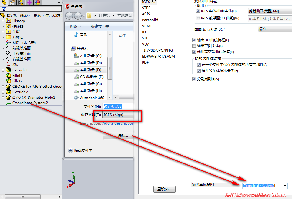

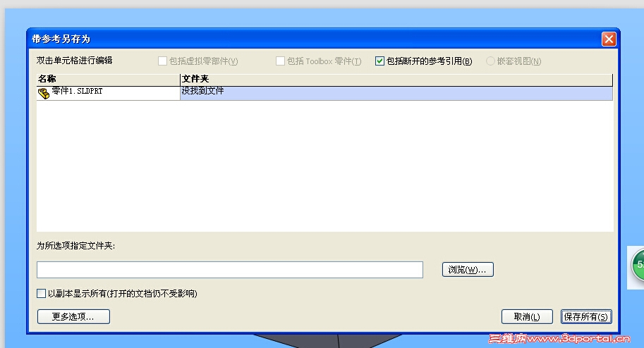

发表于 2014-7-19 13:26:10 | 显示全部楼层 来自: 中国浙江金华
自己重新建一个就好了啊,跟建立基准面一样 啊,注意保存的时候,点击保存窗口右下角“参考”,选择你新建的 坐标保存,就好了

请截个操作图片
 楼主| 发表于 2014-7-24 20:31:07 | 显示全部楼层 来自: 中国江苏苏州
能不能截个图过来看看啦!另存带参考我也没学会哦。

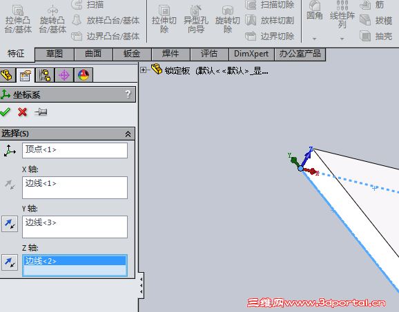

发表于 2014-7-24 21:36:18 | 显示全部楼层 来自: 中国广东东莞
特征——参考几何——坐标系
坐标系
坐标系

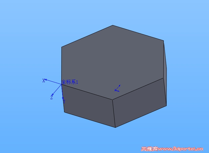

发表于 2014-7-24 23:13:53 | 显示全部楼层 来自: 中国广东东莞
是不是要这个东东
