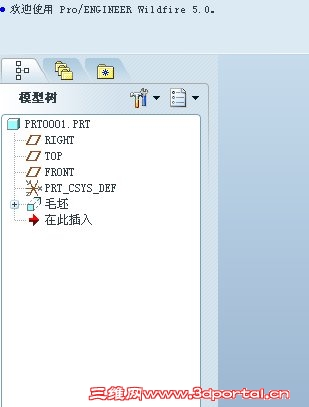

如何在模型树中建立书签,如果做了书签,可以知道每一步做的什么特征,进行描述,修改数据方便;7 c1 l* J& g/ h4 k7 }( L& F1 K% I
发表于 2014-7-19 08:45:15 | 显示全部楼层 来自: 中国湖北黄冈
可以重新命名。& ~5 ~0 d& v* t$ h% m8 {% F, s

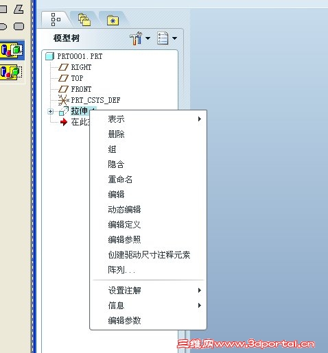

1. 在模型树上直接用鼠标右击要改名的特征,点击“重命名”;件附图1) s! D! n# M% Z6 L
2. 输入新的名子即可。件附图2

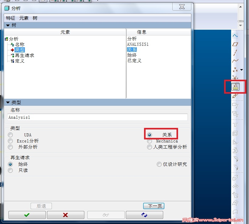

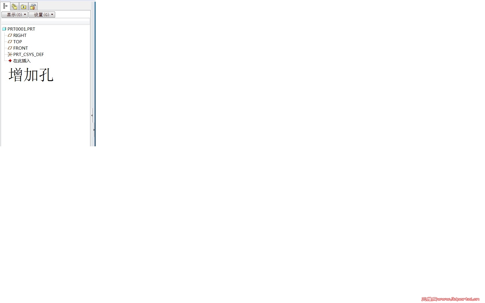

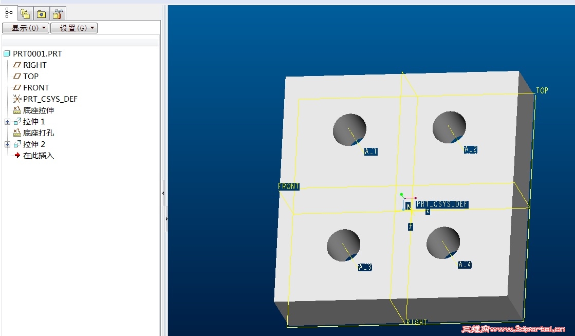

 楼主| 发表于 2014-7-26 22:36:36 | 显示全部楼层 来自: 中国江苏苏州
我终于找到那个命令了,可以在模型树中建立标签了,这样数据步骤多了,做些书签方便修改。3 V! B' S$ x  C. y2 `2 j
, f. `/ w$ D) S0 _: [) Q, ?% E
具体方法,见附件图。
发表于 2014-7-27 13:55:06 | 显示全部楼层 来自: 中国广东东莞
楼上的,你直接用个注释空特征不也更好。
