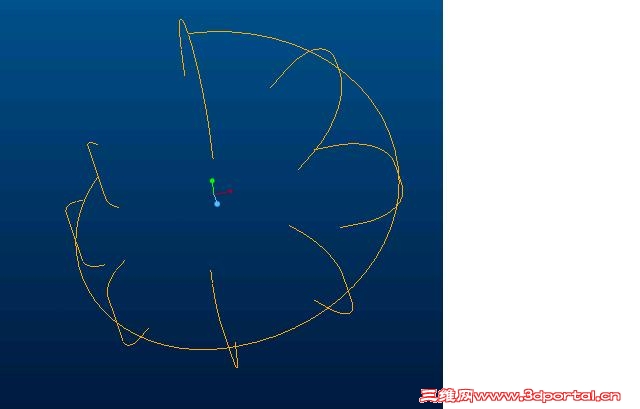

各位大侠,扫描混合的截面选取有数量限制吗?如下图,为何我不能将所有截面选取。截面与轨迹都是先画好的。2 F8 y  P7 X) R0 }2 o( E

: L. c. y) H/ m8 p" y混合的截面要有相同数量的控制点。你的大圆弧也有8个控制点吗?
 楼主| 发表于 2014-7-19 12:38:43 | 显示全部楼层 来自: 中国江西南昌
每个截面的线段数是一样的,具有相同的点数。

,软件叫你选择点的时候,你把每个截面相交的地方都先建立一个点在那里,,软件叫你选择点的时候,你就逐个选择就OK了.

我遇到过类似的情况,比如:边界曲面,按常理选择两对边就可以生成曲面,而有的时候就是失败。应该是软件本身设定了一定的几何条件,比如生成的曲面质量太差、所选边的几何条件不是很合理等等。

每段的起始点对么?
发表于 2014-9-26 14:04:05 | 显示全部楼层 来自: 加拿大
线段的控制点数量相等才行 如果不等,需合并点
