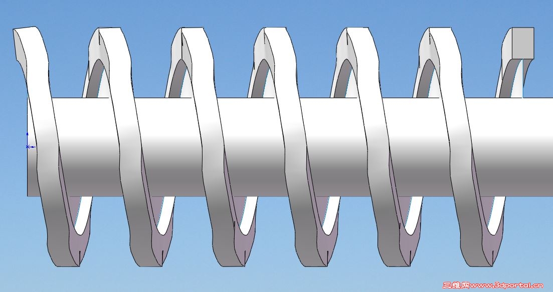

各位哥,我用曲面-扫描生成的螺旋曲线,再画一个矩形截面形状扫描成的螺旋,应该是光滑曲线的,怎么成了这个贼样了,是怎么回事?如何让楞线光滑一些?( U) H; ?$ ]- n  e6 w1 a

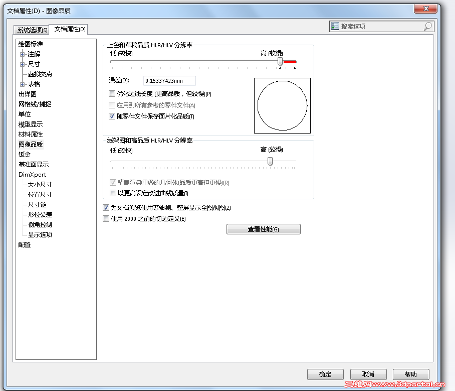

调这里  保存只是当前文件   做模板文件可以今后都改

晓得了,非常感谢各位大哥。) {1 m* _+ e/ g% b, X- n  x
