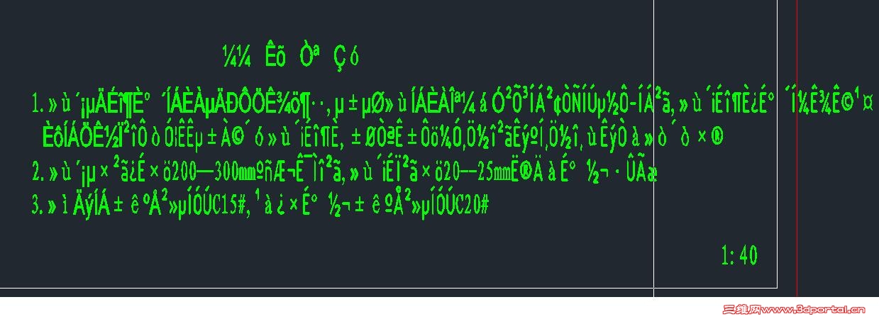

有人会解决这种CAD乱码问题吗   请教教我  网上好多办法都试过不管用  求解& c. K4 ~& I4 m& q

打开提示说是不用是CAD制图的,应该是用其他软件制图然后转换过来的,要是这个样子的话,有两种解决办法:5 g" o. M! F/ y" z, Y. M5 m- G2 G$ U
1、使用原始制图软件打开;! x4 M" h/ x$ t
2、让对方提供原始的图纸,然后用原始的制图软件打开,再手动修改乱码处的文字标注。/ r6 C) [- C5 I  d: b7 T5 }! y6 c

 楼主| 发表于 2014-7-22 15:10:26 | 显示全部楼层 来自: 中国北京
这个确实是用CAD做的  没有用其它软件

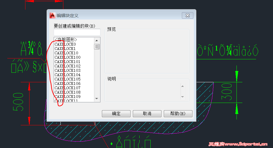

& x4 i4 C. u$ ]& Z0 G这好象是CAXA图档,ACAD没有这些字体,转不了。
1 X6 @% s* Y; T! e8 w0 J. f1 |我试着把所有字体都换成txt.shx,hz.txt,仍然不行。7 F( T0 C6 b& i

本图是用电子图版画的然后转化的cad图,本图楼主做过修改之后,再用caxa打开,就达不到原来的文字了
