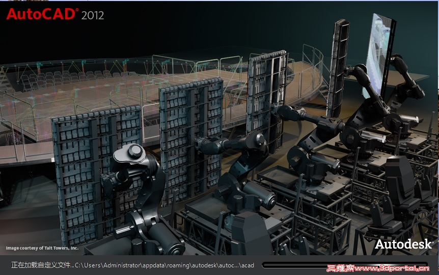

我的acad2012安装在win8.1 x64上,安装使用都正常。
* h8 j+ K* j( T7 K# n6 P过一段时间后,启动acad时出现画面“正在加载自定义文件 C:\User\...\acad"后,acad停止响应。( W' H$ f, T! p1 c; d9 X* \3 N
8 u6 g; Y+ j4 K# F  I
然后重新安装x32或x64故障依旧,只有删除acad.cuix文件后,acad报”未找到...acad",再用menuload加载acad.cuix,cad可正常使用。
$ @  g( L- V/ m4 B+ [3 ~- a如果注销该用户,用其他用户登录则cad可正常使用。
1 Q0 P% w" H9 E) t请大家帮忙找找原因。
 楼主| 发表于 2014-7-22 10:59:41 | 显示全部楼层 来自: 中国湖南永州
acad停止响应画面

发表于 2014-7-22 11:36:54 | 显示全部楼层 来自: 中国天津
win8.1的话建议用cad2015
 楼主| 发表于 2014-7-22 11:49:31 | 显示全部楼层 来自: 中国湖南永州
关键可用的intecad最高支持acad2012
发表于 2014-7-22 14:48:34 | 显示全部楼层 来自: 中国广东肇庆
右键-以管理员身份运行   试下
