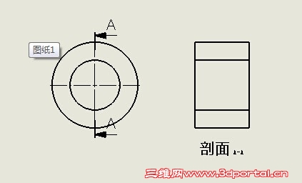

我用的是sw013, 在工程图中做剖面视图的时候,没有剖面线   请问是什么原因???, S; c  y9 D- I! l
 楼主| 发表于 2014-7-23 17:55:00 | 显示全部楼层 来自: 中国北京
简单的一个图  但就是没有自动剖面线

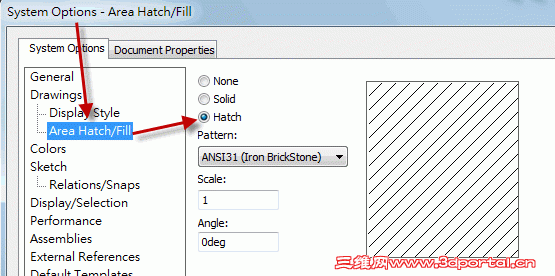

发表于 2014-7-23 19:23:38 | 显示全部楼层 来自: 中国陕西西安
选项中设置一下:

发表于 2014-7-23 20:10:08 | 显示全部楼层 来自: 中国广东深圳
剖面线比例太小了。把材质剖面线比例设置成5以上试试。

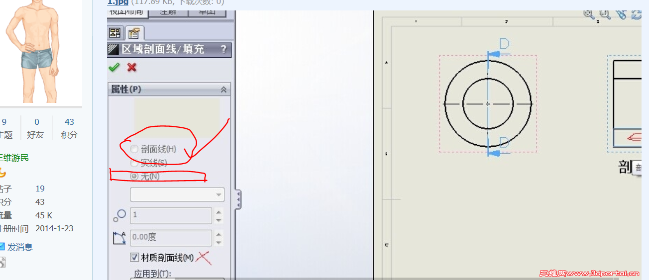

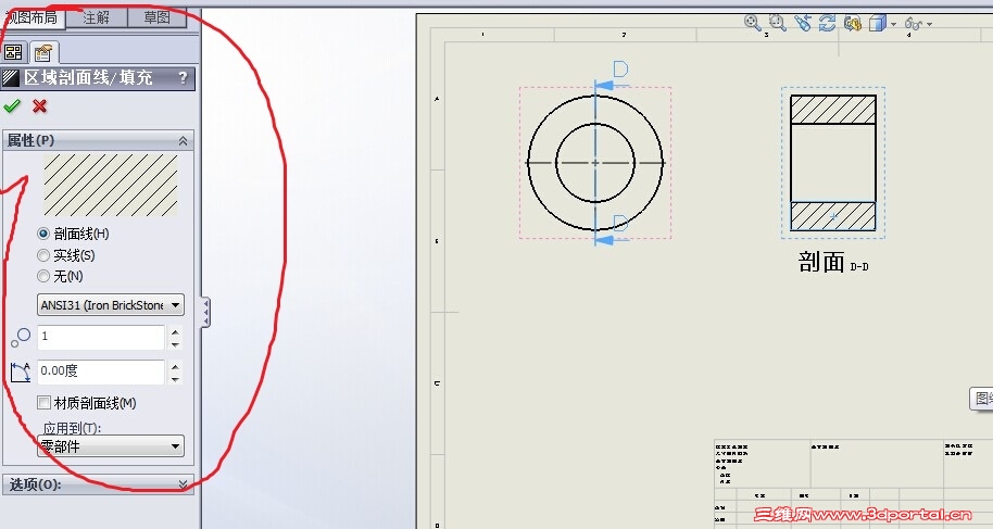

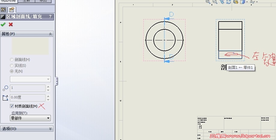

 楼主| 发表于 2014-7-23 20:43:41 | 显示全部楼层 来自: 中国北京
我左键单击要填充的地方,然后把左边的“材质剖面线取消”
 楼主| 发表于 2014-7-23 20:46:05 | 显示全部楼层 来自: 中国北京
取消以后 出现 左边的选项,在勾选“剖面线”  这样就可以了   但是每次都这样太烦人了      原来都是自动添加剖面线的  不知道怎么变成这样了??

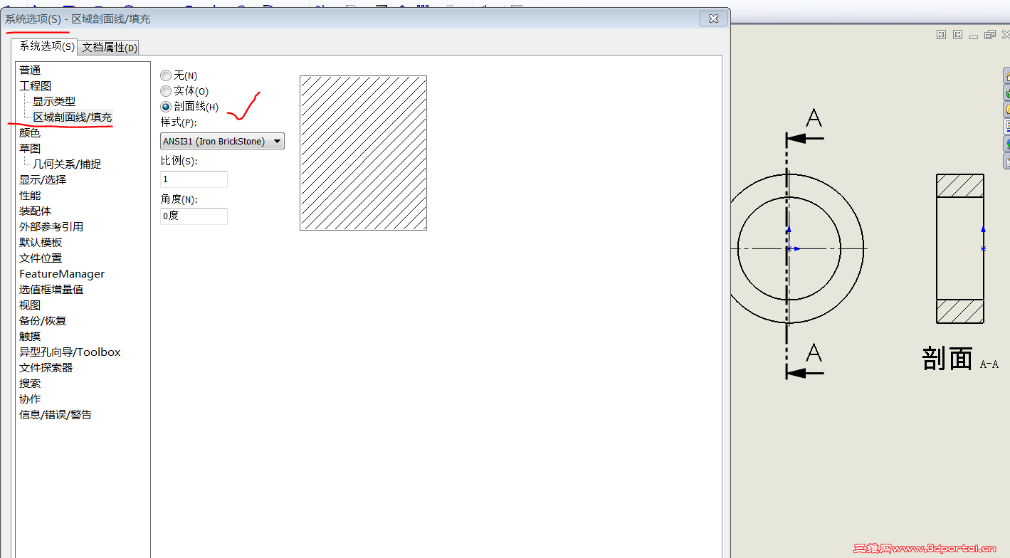

发表于 2014-7-23 21:09:15 | 显示全部楼层 来自: 中国陕西西安
夜空中的流星 发表于 2014-7-23 20:46 static/image/common/back.gif0 b% ?- ~8 n/ i$ H) W
取消以后 出现 左边的选项,在勾选“剖面线”  这样就可以了   但是每次都这样太烦人了      原来都是自动添 ...
: M; B# f$ Q. c
要在系统选项中设置好才行啊
6 l/ X0 F+ K% W  y4 {7 J2 k, t

发表于 2014-7-23 21:23:18 | 显示全部楼层 来自: 中国台湾
誠如九樓前輩所說,要在系統內設置…然後重新儲存成模板,才不會每次開工程圖都還要再改…$ n4 u; l' R$ L0 W8 P

发表于 2014-7-23 21:50:08 | 显示全部楼层 来自: 中国陕西西安
夜空中的流星 发表于 2014-7-23 21:19 static/image/common/back.gif" W, [( T% J+ U, G; U
能说具体点吗  谢谢
+ A8 f8 B. ]9 P' V5 B如9楼标示,你在系统选项中剖面线设置为“无”,所以无法显示,请按我在3楼所示,去工具-选项中设置好,就可以了。
