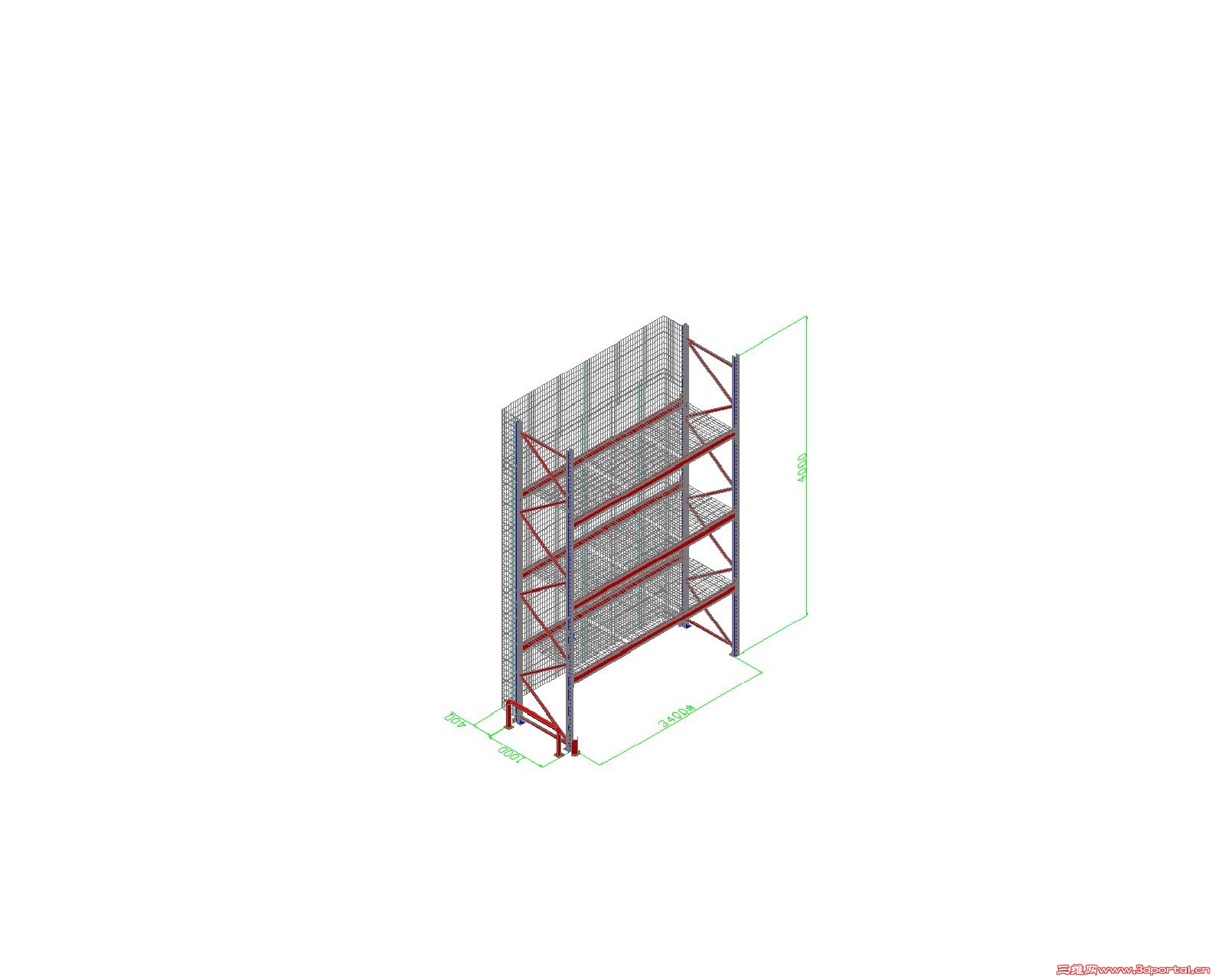

[求助] 帮忙看下这个货架的背网该怎么与立柱连接?
发表于 2014-7-25 09:09:17 | 显示全部楼层 |阅读模式 来自: 中国辽宁大连
谢谢了,在线等& d7 n# ~% @- [( U' t$ \2 A$ g
发表于 2014-7-25 10:11:45 | 显示全部楼层 来自: 中国陕西西安
压板、螺丝把合。
plc + 2 应助
 楼主| 发表于 2014-7-25 10:22:18 | 显示全部楼层 来自: 中国辽宁大连
你是说在背网边上焊上压板吗?然后用螺栓把在立柱上吗
发表于 2014-7-25 12:06:48 | 显示全部楼层 来自: 中国湖北黄冈
网丝较粗时直接用压条压网,再在压条上锁螺丝、垫圈。
7 T" P5 V+ B: @( ~( `网丝较细时可以将压条、网点焊在一起,再钻孔,上螺钉。
plc + 2 应助
发表于 2014-7-25 16:07:48 | 显示全部楼层 来自: 中国江苏常州
关键是你的这个背网是干什么用的- x# ?, A  r" {0 P  u4 L
发表于 2014-7-25 16:22:11 | 显示全部楼层 来自: 中国山西太原
有拆卸要求,背网折弯端点焊连接板条,螺栓连接。
" w- e# T3 X8 B% D: n# A( b9 _无拆卸要求,背网折弯端直接与立柱点焊。
plc + 2 应助
发表于 2014-7-26 10:44:34 | 显示全部楼层 来自: 中国陕西西安
如果要拆卸,还是用螺栓连接方便
plc + 2 应助
 楼主| 发表于 2014-7-28 16:19:59 | 显示全部楼层 来自: 中国辽宁大连
恩用螺栓,在网片边框上焊上垫板。直接把在货架孔上了。
发表于 2014-7-28 17:30:38 | 显示全部楼层 来自: 中国天津
直接借用 立柱开口端的孔,做几个折弯片 与之固定
