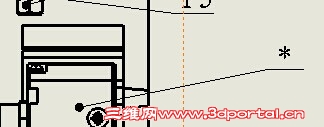

solidworks出工程图时,材料表里缺少装配体的零件名字,标注编号的时候是*这符号。求大神帮忙,为什么会出现这种状况?3 X$ b6 q" I1 x& Z

把箭头移动到有线条的地方试试。

你的装配体有配置或是旧图改的吧0 ?, ]! m9 S; m% i7 {: n" o
简单的办法, 删掉明细栏,重建,适合完全自动生成的明细栏。
- a! B# T6 U7 F% X' V* z5 T
; q2 d1 i; V! B0 @3 n复杂一点的,重新关联明细栏
 楼主| 发表于 2014-7-25 16:12:12 | 显示全部楼层 来自: 中国北京
zh_x0511 发表于 2014-7-25 16:07 static/image/common/back.gif! @/ ^1 t2 g( i4 z
把箭头移动到有线条的地方试试。
: f* ^: H, X  [" a7 ^4 G! G- `( A& ?0 n还是不行。
 楼主| 发表于 2014-7-25 16:14:04 | 显示全部楼层 来自: 中国北京
caption_cn 发表于 2014-7-25 16:09 static/image/common/back.gif0 u, P; x6 x* i
你的装配体有配置或是旧图改的吧1 K* V& ?0 k, ]; L. @
" ?$ H2 z& U) f0 {' _, T  [4 M里面是有原来做的零件,但是按你说的这俩个步骤,都试了,还是不行。
 楼主| 发表于 2014-7-25 16:25:47 | 显示全部楼层 来自: 中国北京
它是一个子装配,但是出这个子装配体的工程图,也是这样。
 楼主| 发表于 2014-7-25 16:33:24 | 显示全部楼层 来自: 中国北京
有人知道吗?
 楼主| 发表于 2014-7-25 17:17:01 | 显示全部楼层 来自: 中国北京
这帖子咋还沉了?难得没人遇见过这情况吗?
发表于 2014-7-26 10:55:03 | 显示全部楼层 来自: 中国浙江温州
一般出现这种情况,一是你这个是子装配体,在装配图中是 否设置了不包含在明细表中,二是,你的这个装配体有多个配置,图样配置与明细表所引用的配置不同,就会出现这种情况。

1 C1 w$ r1 d/ A/ I9 n7 ~1 \6 h在总装里面的材料明细表里没有这个子装配体的信息,而且也标不出序号。
