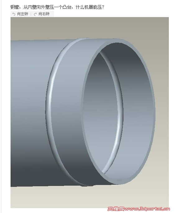

sw如何用成型工具l画圆柱形侧凸肚 # y0 y1 ], F) K9 E
 楼主| 发表于 2014-7-26 08:16:12 | 显示全部楼层 来自: 中国陕西西安
如下图所示

有人说能拿车床加工出来,但这个我真的不知道车床怎么做
发表于 2014-7-30 22:25:17 | 显示全部楼层 来自: 中国北京
这是得用旋压做出来吧

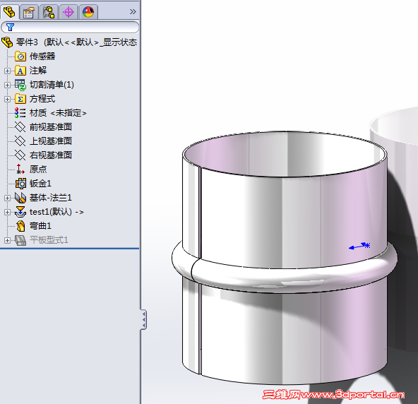

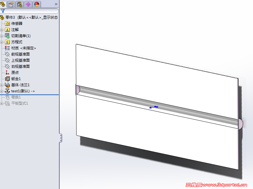

发表于 2014-7-31 10:03:28 | 显示全部楼层 来自: 中国北京
可以变通一下,用弯曲来实现。

; D! v6 x. h, ?車床加工?!當然沒問題!只是成本起碼高上五六倍!
& {% F" R+ n2 t& q) B; ~& L三樓天花板大說的極是,最快的方式就是鋼管切斷沖壓成型。
: S1 ?$ t8 I9 i  [" t7 ]' L/ H. f此模型是否無縫?為配合件嗎?溝槽尺寸是否重要?
. @' ^0 b) Z1 p3 ^- |1 ]這些問題都大大影響製程和成本的!
& {7 G) w# f. `$ \' F$ k& f/ g' V1 \8 }& O" u$ z3 D
发表于 2014-7-31 10:20:58 | 显示全部楼层 来自: 中国山东青岛
如果是大批量,尺寸要求不是很严的情况 下应该是用压合机,或者冲床进行加工的。
