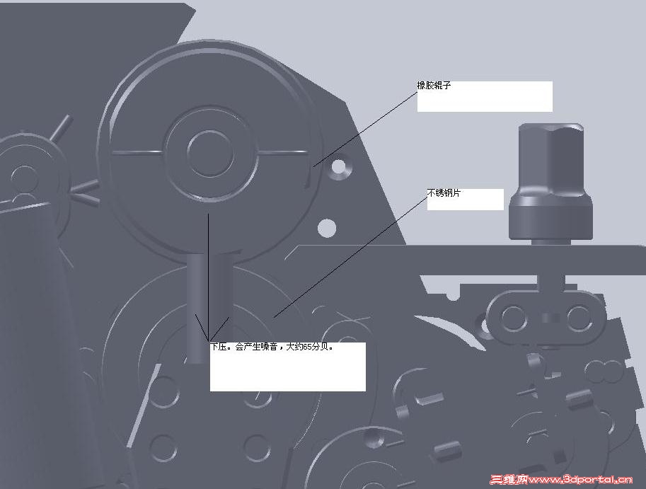

由于不锈钢片的振动导致?+ Q1 P" `- y% Q4 `4 F
可以增加刚性吗?
发表于 2014-7-26 15:25:48 | 显示全部楼层 来自: 中国湖北黄冈
楼主是怎么装配的、也就是说用什么来紧固的?螺纹、铆接?能保证螺母不松动、铆接紧了吗?是否是大不锈钢片太薄,自振频率太低的原因?上面能否加加强筋?

sison 发表于 2014-7-26 12:47 static/image/common/back.gif: t9 Z  W4 T' I8 H
由于不锈钢片的振动导致?
, c" N0 ~! j/ Z; K; s可以增加刚性吗?
3 D. Z5 r# A; x0 n2 M& ^为了不卡死,中间加了个铜环,就有声音了。原来做成一体的,也就是没铜环的时候,是没噪声的4 h/ U% V! G, d* {2 x- a

7 b4 s' [2 l' }0 J* z9 }3 [楼主是怎么装配的、也就是说用什么来紧固的?螺纹、铆接?能保证螺母不松动、铆接紧了吗?是否是大不锈钢片 ...
) B# _1 M+ T3 w* _8 Y1 k  d9 u, w) N
旋铆压的,间隙还有0.1mm ,原来的设计是不锈钢和不锈钢接触的,但时间久了会卡死,后来加了铜环,不卡了,但声音大了。空间非常小,只能通过改变材料,或者工艺。

从图形看铜环宽大于钢片,见意钢片铜环底环间另外釆用胶粘结。

这零件是怎样工作的?

zhouxinrui 发表于 2014-7-31 09:07 static/image/common/back.gif! x# ~  T, F% k; h# W; u/ V
这零件是怎样工作的?
9 {* ]: J9 G1 `8 q
上面的胶辊,通过摩擦力,带动下面的不锈钢片转动,胶辊手里比较大,大约有2mm的变形量
