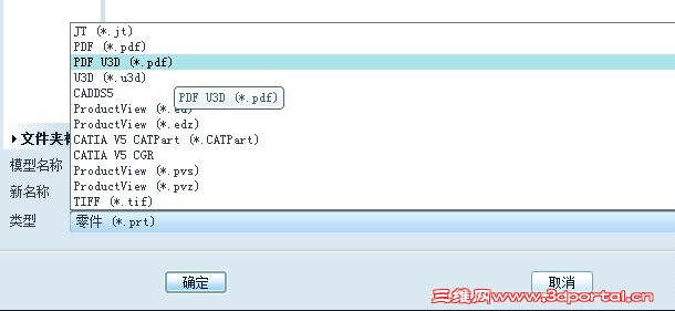

我现在用的是PROE软件,有的情况下制作的数据需要在不同的部门和电脑上看,由于这些部门和电脑没有安装PROE,最近听说PDF可以看PROE 转出来的3D数据,请问大家用过吗,
3 x3 L; a% Q* V9 p+ p如用过,可否说明一下如何使用,如何转。谢谢。' U& j; B0 Q! M
发表于 2014-7-27 13:27:21 | 显示全部楼层 来自: 中国广东东莞
保存副本,格式选 PDF U3D

5 C, N; T% x9 h$ y文件体积比较大,且无法测量尺寸。。还是用edrawing吧。

6 x) W% ]1 n) P$ \; r+ N" ^" _文件体积比较大,且无法测量尺寸。。还是用edrawing吧。
) M9 E9 m: u; @" S这种方法最适合数据共享,便于客户直接观察3D模型,简洁明了。+ z' U9 Z* E+ w) r+ z5 m* P

也是,,也起到保密作用,看不了尺寸也看不到内部。。。。
