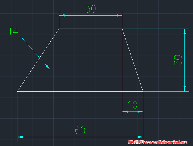

发表于 2014-7-28 14:31:41 | 显示全部楼层 |阅读模式 来自: 中国重庆
这个梯形,如果四个角都倒R5,请问怎么标尺寸才合理$ R6 l$ K/ j* g: [" e

发表于 2014-7-28 15:19:46 | 显示全部楼层 来自: 中国山西太原
将每个角都画成R5的过渡圆弧,分别标注R5就行了,因每个圆弧的长度均不相同。

发表于 2014-7-28 15:50:52 | 显示全部楼层 来自: 中国湖北黄冈
可以按每条边的理论交点标注(SW就有这种标注法)。也可以标注实际最大实体尺寸再加上圆弧半径。关键是要好检测,考虑到工厂条件,并且加工误差最小。
发表于 2014-7-28 16:51:12 | 显示全部楼层 来自: 中国湖南岳阳
线割直接标准坐标点,四角标4-R5。
 楼主| 发表于 2014-7-28 17:24:51 | 显示全部楼层 来自: 中国重庆
gaoyns 发表于 2014-7-28 15:19 static/image/common/back.gif+ ~( L: G5 ^, p1 O: s2 w5 R6 G6 B
8 Z; r5 @. J' o/ e/ T8 i& T. x
是这个意思吗???/ x: b' ~( H' V0 n5 p8 r1 w
 楼主| 发表于 2014-7-28 17:27:09 | 显示全部楼层 来自: 中国重庆
tangcarlos3d 发表于 2014-7-28 15:50 static/image/common/back.gif
( v9 C( z% o5 c8 F$ N# @  e& k, k$ e可以按每条边的理论交点标注(SW就有这种标注法)。也可以标注实际最大实体尺寸再加上圆弧半径。关键是要好 ...
! E% v0 n0 h  p' Y$ p确实是考虑检测准确和方便,比较科学应该标角度,不过角度不圆整,也不好检,圆整嘛,又不好线切割加工
发表于 2014-7-28 17:27:47 | 显示全部楼层 来自: 中国山西太原
liaosy4321 发表于 2014-7-28 17:24 static/image/common/back.gif
5 B4 W0 u$ i! E9 k. b+ A) U是这个意思吗???
$ E* V: v( t$ Y
就是这样标注。
 楼主| 发表于 2014-7-28 17:28:03 | 显示全部楼层 来自: 中国重庆
TKG-09 发表于 2014-7-28 16:51 static/image/common/back.gif
. s& s3 k* b- ~2 h7 t线割直接标准坐标点,四角标4-R5。
8 e/ M- v" _: Y% ?$ |是这样不????: K$ z/ r; a6 f$ e

发表于 2014-7-28 21:22:08 | 显示全部楼层 来自: 中国湖南岳阳
liaosy4321 发表于 2014-7-28 17:28 static/image/common/back.gif
& _. i, N0 k. _( ]% ]' F是这样不????
3 h2 P; o0 K/ `( f& h圆弧与理论交线之间要打断,且线的颜色不同。

发表于 2014-7-29 20:39:09 | 显示全部楼层 来自: 中国陕西西安
楼主在8楼的标注方法就很好,我们都是这样标注的。有时可能标注圆角圆心,方便操作工使用。
