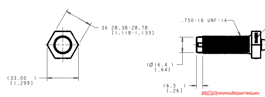

螺母,螺纹
螺母,螺纹
,没找到这种螺母呀3 V4 Z/ F( _) ^% c3 ]5 U0 I9 r

是3/4-16 UNF的英制螺纹。不是公制螺纹。
发表于 2014-7-29 20:48:58 | 显示全部楼层 来自: 中国陕西西安
3/4",16牙, UNF-1A  英制螺纹

螺母也是这种的?那能买到么
发表于 2014-7-30 09:08:07 | 显示全部楼层 来自: 中国山西太原
3/4-16 UNF是美制统一细牙螺纹,牙形角是60°。不是英制螺纹,英制螺纹牙形角是55°。
8 W& i( P. u) [0 ?' ]2 j& o/ Z+ X这是美制统一螺纹,在我国市场上可以卖到,如果不易买到可到标准厂订制。

5 J: u3 G* P! B; ?; E- w有卖的。只不过北方少,南方广东、福建等外企多的地方有卖的。淘宝网上说不定就有卖的。

再请问一下,27/64后面的符号是什么意思呀,谢谢大神

9 Y; n" `& t: Y- ?再请问一下,27/64后面的符号是什么意思呀,谢谢大神

3/4-16 UNF-1A(1A指精度等级) 螺母 厚度27/64(即10.715mm)英寸,材料为钢,表面镀锌。

3 [$ D3 D9 c. e6 i, N/ v* V! v8 Z谢谢,那个符号就是英寸的意思么
发表于 2014-7-30 14:58:04 | 显示全部楼层 来自: 中国湖北黄冈
符号  "  就是英寸的意思。

JAM nut 为偏螺母,是防松用的,螺母厚度为27/64“(比同规格的标准螺母薄)。
