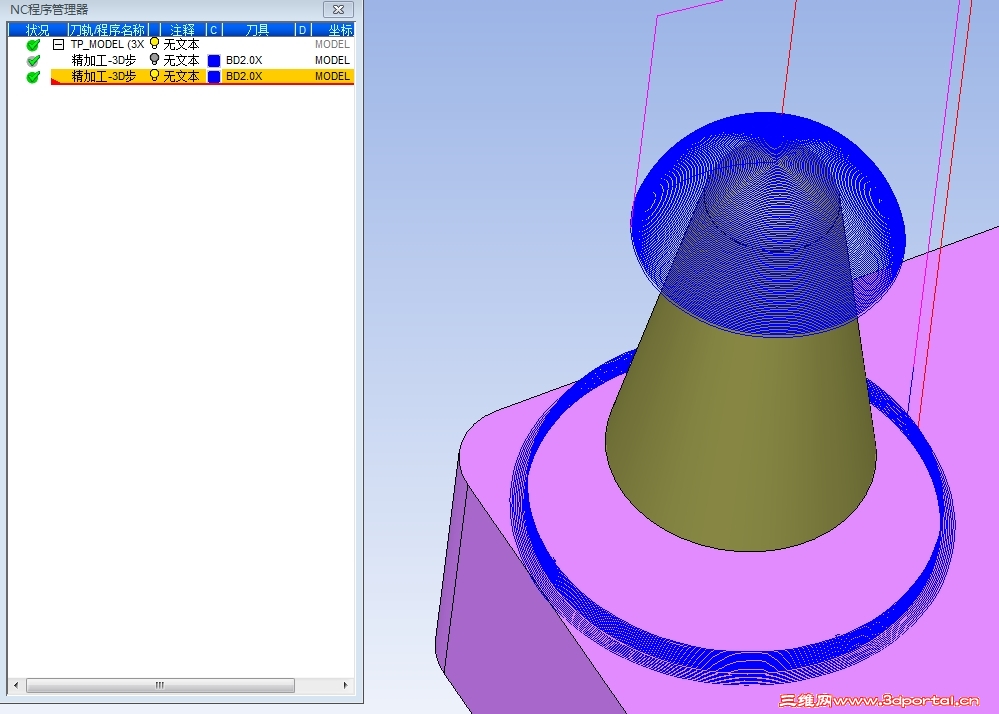

如下图,为啥3D步距中间全部断开不加工了???4 g) R2 t0 {: m& s: s0 q4 s

这个功能现在适合用在什么地方?

这个会保证全部一刀加工下去,不会有接痕,不知道精度高么?: |% u' b' Y: ?& V" D6 q
用限制角度有接痕的,没有比这个刀路好

3 N& v* @( @# [; l" c$ n新功能的3D等間距 不會有接刀痕 但會有進退刀痕 要求不高的 很好用1 m0 I! x! \4 l3 O$ Y+ y
舊的傳統功能的3D等間距 有比較好的進退刀方式 能完全沒進退刀痕 9 R9 d0 C4 d* w4 S# }7 z; w, Y9 x
但整體來說 沒有新功能的靈活好用& t; F8 L. |, G  H* d$ z4 P/ W6 N
$ [  {7 g( p; m# _" Q% ]所以....CIMATRON總是喜歡丟這種兩難的問題給使用者煩惱....3 ~$ y; G/ u5 j. H; h
新的3D等間距 要是有舊功能的螺旋圓弧連刀 % X. z2 x* [. t+ \
或是有新功能的根據角度裡的3D等間距那樣有真實螺旋 那實用性就更高了

修改一下角度看看.用45.60.70等去測試!有時候碰到這樣.我改改角度就OK了!....
# o5 H! ^4 g8 U0 Z3 z9 F再來就是從E10開始就有把選局範圍.跟加工面"分組"..你把兩個面分開.別放在同一組.
. G+ W* B5 x3 ^9 u3 M/ J) K  E8 _% m官方人員說:分組的功能.就是為了"減少"運算錯亂的發生.

. e* W# \+ u# [# p0 l9 R+ C这个3D step 没有设定角度的,不是限制角度

' E" E7 W2 j) B5 s) M你说的新功能时哪个命令呢,难道是精铣所有

8 j# g6 d4 P) j. O6 `0 @8 S5 U0 \嗯 是呀 他的運算式非常好 但就是不支持真實螺旋與跨距螺旋連刀2 O( @7 l- D9 F" f
所以會有進退刀痕 7 F; ]: x% M& a& ~6 i, C
新一點的機台 倒是無所謂 看的到摸不到, i3 ]- H! Z; |
舊一點的就會有明顯的痕跡了

那你加工我图片中的类型,用什么比较好呢?

直接用精銑-角度 就能很漂亮了呀
4 i( B! q1 z6 _, E3 e前題是轉速進給刀間距 要正確

本帖最后由 badchi1d 于 2014-7-30 22:08 编辑 . U( t# `6 H( Z5 b1 \5 z
" w8 Y  A: ?: h$ f7 ^4 j这个简单啦,把3维范围算大些,然后把不必要的剪掉。倒是清角还是不好用。。算出来的边界要是有垂直面就没什么用了。。E只想到了把边界生成。可是算出来的刀路又不受边界控制。不像PM可以再3维空间内控制刀路范围。E只是2维的。。都整到E12了,清角还是落后PM几条街。

, ], K3 d6 F8 [: U, r% ]: S各有各的優缺
+ u1 w3 f3 d5 u. b輪闊真的是PM超強的優勢 算的又準又快
" s0 f+ O/ m  H  ?* D$ t  E還能很輕易的補正或裁剪: R6 A3 d8 z7 E0 D% R% V& `7 W
CE不要說車尾燈看不到 連排氣的煙都聞不到了, m% }- J6 \) j
CE新出的僅創建輪闊 真的只是個玩具
% x' `" v$ x, X5 d* |
% o5 ~# T2 l, F5 a3 r2 P0 i但除了輪闊創建 若說到實際上的整體效率 不包括宏的話9 w6 @2 W: C7 Q3 O
CE還是略勝過PM的
