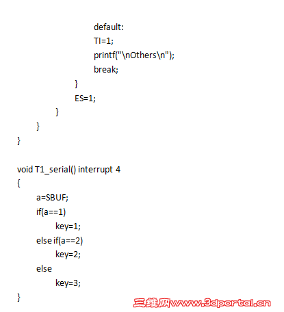

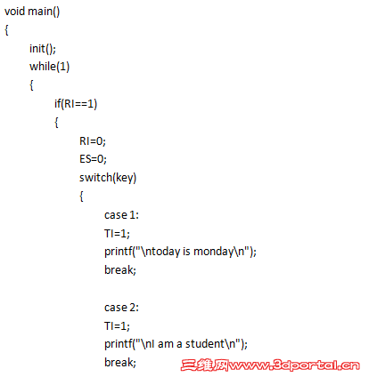

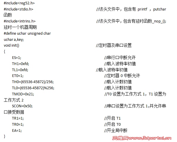

在以下程序中,我希望输入1时,串口助手显示“today is monday”,可是不管输入的是什么,串口助手都显示“Others”。请大家帮我看看错在哪了。谢谢  {$ B4 W; _! r4 t7 c

感觉应该在串口中断程序内出问题了,if(a==1),此处a是uchar,后面是int值1,转换出问题了。

* D6 ]- P  M9 c9 E& E  X0 DASCII码中,字符“0”=48,字符“1”=49,串口助手发送使用HEX试试
发表于 2015-1-4 09:06:48 | 显示全部楼层 来自: 中国天津
不是INT与UCHAR的转换问题,3#楼说的是对的,要搞清楚,数据字符和十六进制的关系。
