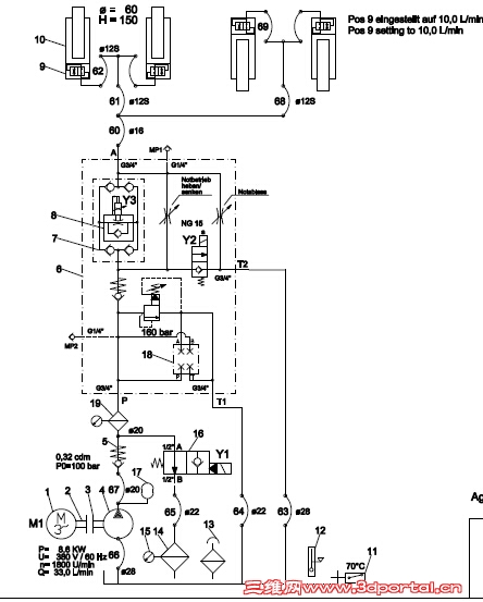

请教,图中18代表什么意思,17是蓄能器,放在单向阀后边吧,还有T2口那里少了一个常闭电磁阀,还有其他问题吗?

这是这个原理图,帮忙分析一下

估计是先导阀或者电磁阀一类的东西,这个原理图应该被处理过
发表于 2014-7-31 12:22:36 | 显示全部楼层 来自: 中国浙江杭州
一个二位三通电磁阀的可能性比较大

旁边的测压口是接在18的B口吗?
发表于 2014-8-4 06:04:27 | 显示全部楼层 来自: 中国广东珠海
应是测压口,对照实物看看

5 g0 O5 O* i- Q. a/ C8 n6 i7 f我觉得原来是设计来控制溢流阀远控口的,后来取消了……应该是一个二位四通电磁换向阀。

应该是四口全闭的盖板.为了表明这里有个零件,就把他画出来了.也可以先封闭着,预留给系统需要时...
