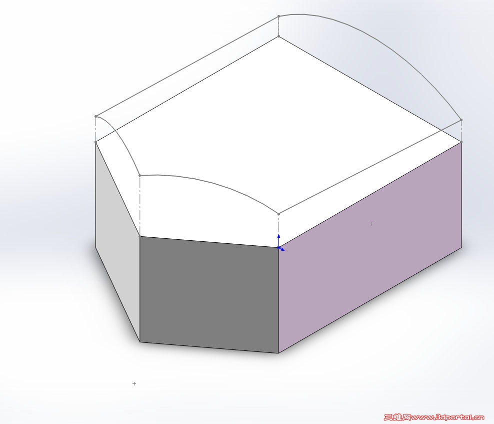

曲面实体.jpg 请问那个高手可以生成这样的曲面实体???

请问有什么办法生成实体曲面

这个没有必要用曲面。实体拉高点。然后弧面切除就可以了

先曲面填充,然后替换面,就可以生成曲面实体了,不知道最后结构是不是你想像的……

我会的,先生成一个曲面,再实体拉伸至曲面

8 s9 X: n% k( y/ M我会的,先生成一个曲面,再实体拉伸至曲面
) N9 Z+ J, _& B* H! R
非常感谢指点,谢谢
