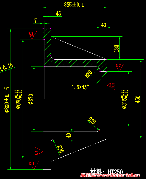

泵架球铁焊接的?今天看到一个220KW电机泵架,图纸材料HT250   有没搞错啊~~~能行否?我们一般都是A3焊接板呀~~~

铸件吧?不过没有看到铸造的特征。铸铁肯定不能用焊接的方式了
0 Z& M( n3 I# V+ d! |/ D: l1 ~' o$ R恩恩,这样说就对了,应该是铸件~~~
2 z# X' m' B: M+ B9 G$ H. Y我老想着铸件用35#、45#的之类的

灰铸铁,铸造

. Y3 S% N3 e! b/ F! q灰口铸铁,铸造成型后加工,没有经过焊接,也不允许焊接。220KW电机,这么大功率?确定吗?干什么用的?

许多泵架是用灰铸铁铸造,泵架若出现裂纹是可以焊接的,焊前要预热,焊缝易产生裂纹,不能用球铁焊条,一般使用专用铸铁焊条,焊接质量较好的是用镍或镍合金焊条(ENi),焊缝不会产生裂纹。

应该是灰铁铸件。
