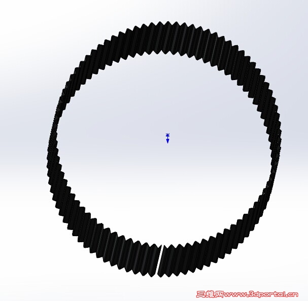

别人画的,不知怎么画,高手给知道一下,谢谢!!+ A6 Q. o+ P2 ~* l: U8 N

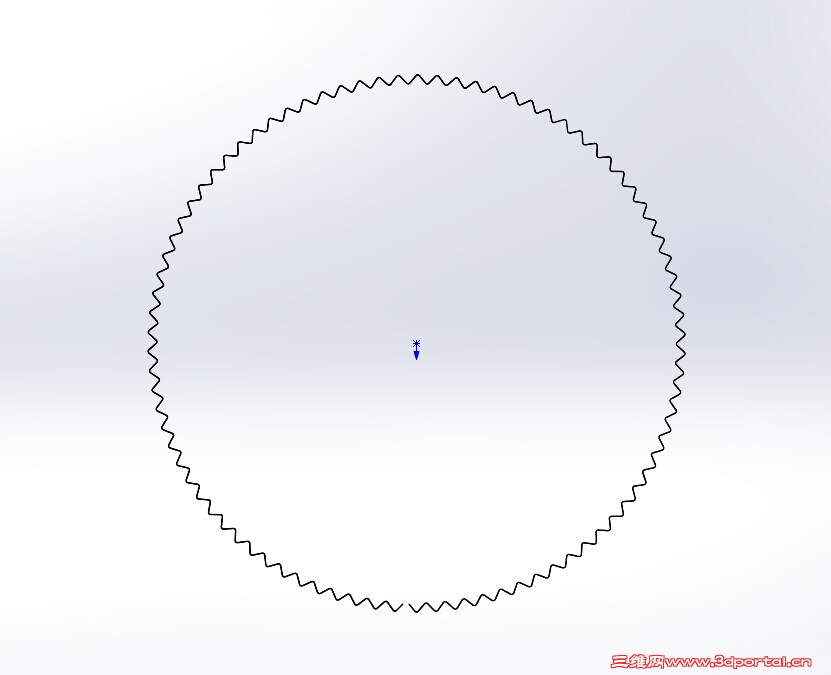

这个没难度吧,关键在草图上

 楼主| 发表于 2014-8-2 11:36:03 | 显示全部楼层 来自: 中国香港
谢谢,能更详细点或把sw图发出来,谢谢

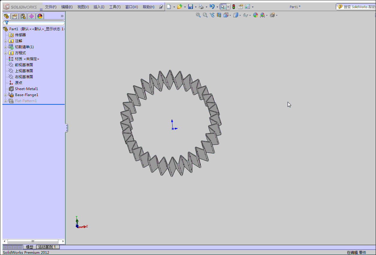

发表于 2014-8-2 17:50:11 | 显示全部楼层 来自: 中国陕西西安
吧薄壁特征选项去掉就好了9 F' }5 }% U7 x. v0 P: b
 楼主| 发表于 2014-8-2 22:09:59 | 显示全部楼层 来自: 中国香港
设备上的一个配件,谢谢了
发表于 2014-8-4 10:38:49 | 显示全部楼层 来自: 中国四川泸州
画一段,然后根据半径大小圆弧阵列,钣金不能封闭,留一个小小缺口就可以了
