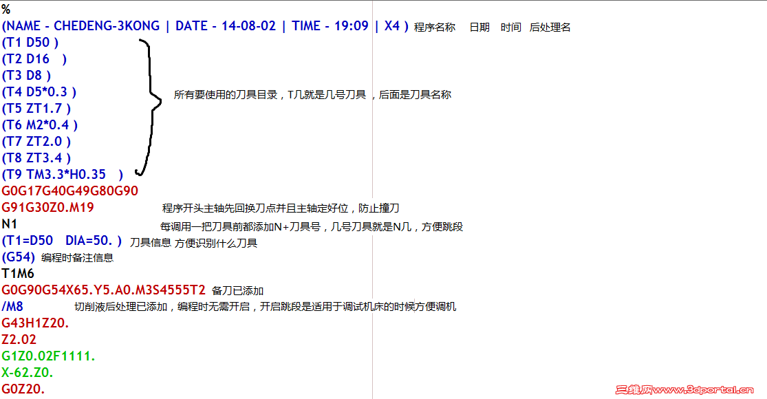

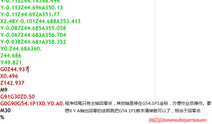

   后处理是在X6软件自带的四轴后处理基础上修改的(不是mpfan),至于安全方面,我是没遇到什么问题,格式如下图,有需要的下载

本帖最后由 xyt133 于 2014-8-11 10:08 编辑 " Q$ E, w  u3 S4 u  B+ U/ ]
$ b+ s; F. l4 m  q8 B% }每调用一把刀具前都添加N 怎么修改后处理?  还有怎么修改M8的位置? 可以讲一下吗?先谢谢了
9 d4 Q( M( l6 F& J3 K0 p" F0 n4 }8 G' h1 B, `/ F
T1 M6
; b; Z  w! |; M' P8 Q+ h/ `G0 G90 G54 X166. Y-98. S1200 M33 ?. E4 ^; {% w, d, {4 c
G43 H1 Z200. T2+ h3 Q* b* s0 W1 a) d
Z7.
. C( [5 M: t) iG1 Z4.04 F200. M8  这里

发表于 2014-8-11 15:20:02 | 显示全部楼层 来自: 中国北京
看上去,蛮不错的,M8的位置,单单是软件里是可以设置的,有之前,之后,的几个选项
 楼主| 发表于 2014-8-18 18:40:05 | 显示全部楼层 来自: 中国广东佛山
xyt133 发表于 2014-8-11 09:55 static/image/common/back.gif4 s. \1 D- k7 z# |/ S/ c
9 J0 t" B0 D: Z
  y' j3 d9 b4 Y2 I6 Y  R4 uT1 M6
9 J. W  J2 o! ~, z0 K$ J你可以把我那个后处理打开对比下,只是增加一个变量而已,M8位置我是强制加进去的,编程时懒得点鼠标,不需要加水时把机床调段按上就可以了
 楼主| 发表于 2014-8-18 18:41:33 | 显示全部楼层 来自: 中国广东佛山
lxc1366 发表于 2014-8-11 15:20 static/image/common/back.gif
3 H; u/ u+ J: K' j看上去,蛮不错的,M8的位置,单单是软件里是可以设置的,有之前,之后,的几个选项
) n. Q4 O) K2 A5 V
我的原则是编程时尽量少点鼠标,每次都点很烦的,而且需要或不需要时又要去改,麻烦

本帖最后由 xyt133 于 2014-8-19 17:28 编辑 7 u( }. S# q: x/ N2 s2 [2 f
xyt133 发表于 2014-8-11 09:55 http://www.3dportal.cn/discuz/static/image/common/back.gif7 k$ D; s3 ~/ v" U. N
" q# o( `% N5 a  O% p* `+ J
3 _7 ?( V4 Y# m) f9 m7 \( m+ D9 \T1 M6
7 K' q1 ]% i7 u. K" W% r
' h2 J. c/ n2 @# I( v
每调用一把刀具前都添加N已解决   不能上传图片  查找 M6  找到   n$, *t$, "M6", e$   在N 前面加*号  可以实现  注意有2个

很好的后处理,请问下楼主要是在N后面能加上G91G30Z0就好,比如N1 G91G30Z0 T1M6
 楼主| 发表于 2014-8-23 10:03:25 | 显示全部楼层 来自: 中国广东深圳
8 E1 a% \5 U' j: t8 V4 Q) N& D每调用一把刀具前都添加N 怎么修改后处理?  还有怎么修改M8的位置? 可以讲一下吗?先谢谢了( J# {# j# a! e4 o' \
! L4 T* P8 I8 h' T: f' g
T1 M6
% K8 Y3 G6 x& ^5 |. \换刀加N后处理要加一段代码就去,M8我强制加进去的,编程时不用点,想改在那个位置就加在那位置
 楼主| 发表于 2014-8-23 10:04:50 | 显示全部楼层 来自: 中国广东深圳
man8 发表于 2014-8-20 12:53 static/image/common/back.gif
6 g2 e; d1 i/ W& K0 W很好的后处理,请问下楼主要是在N后面能加上G91G30Z0就好,比如N1 G91G30Z0 T1M6
* }% i1 T- }* i% V" x
我这里没必要,因为N前面是有G91G30Z0.,后面没多大用处吧,而且N后面就是M6,换刀时机器不会零点吗
发表于 2014-8-26 12:41:11 | 显示全部楼层 来自: 中国广东东莞
满天星123 发表于 2014-8-23 10:04 static/image/common/back.gif/ ^0 |# B; {9 o2 P" d$ R  T: a2 o! b
$ {' c3 n6 d& t% ]) r如果直接从中间走程式就不方便,例如从N2开始走,如果主轴刀号已经是2号刀了,而且主轴位置比较低,他就直接执行T2M6后面的程式了,XY方面的移动,很不安全。另外用你的后处理试了下怎么每次都有C0的字节,我们机床都不带C轴的,请问怎么修改下。谢谢!
 楼主| 发表于 2014-8-28 19:35:38 | 显示全部楼层 来自: 中国广东深圳
man8 发表于 2014-8-26 12:41 static/image/common/back.gif
+ m9 x$ B% \5 l- a  g( p, _  B如果直接从中间走程式就不方便,例如从N2开始走,如果主轴刀号已经是2号刀了,而且主轴位置比较低,他就直 ...
: K& E8 K: O9 r- H- P" d我这里跳段程序从中间走加的GOTO是加在程序开头G30后面,这样就避免了你说的那种情况,C0的话你把四轴关掉就不会处理出来了
