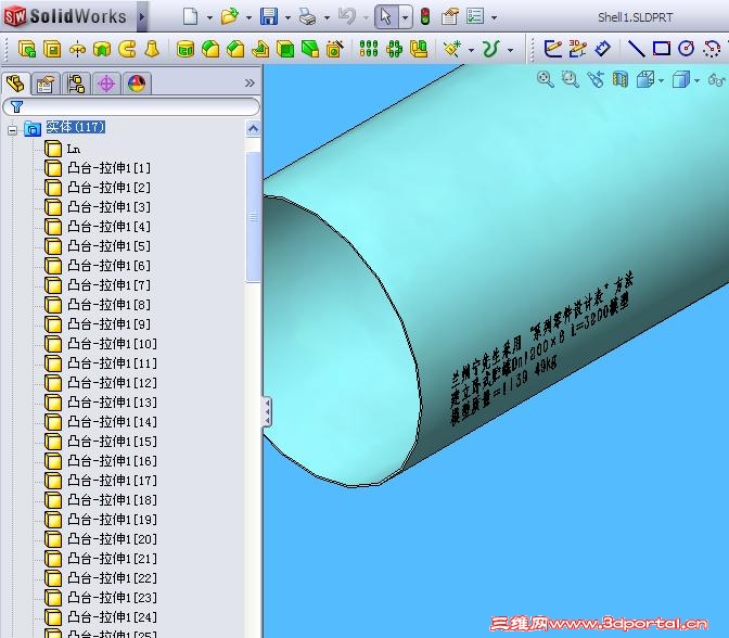

附件文件shell.sldprt是61M文件,另存后为4.8M文件。

3 t# ~5 v* W9 Y' }0 k+ w找了半天原因,发现有117个无用的实体

 楼主| 发表于 2014-8-4 09:33:26 | 显示全部楼层 来自: 中国甘肃兰州
寂静天花板 发表于 2014-8-4 07:38 static/image/common/back.gif: k9 \! f/ z; U1 E) Y$ Q5 h
另存为可以减小文件体积,这是公开的秘密,但原因大家不会去讨论的
5 N* d7 N3 i, P5 Z# F8 J另存减少文件Size是比较常用的方法。: g8 z! Q9 r, F* e& K
  T$ j8 V& ?; f. w9 f" C此帖要讨论的问题是:
6 B1 G* J7 W+ [- s$ e6 A$ W. s; C采用“系列零件设计表”方法建立的模型。用了多种方法没有删除凸台-拉伸1[1-116]个实体。
发表于 2014-8-4 21:09:40 | 显示全部楼层 来自: 中国广东深圳
ning84 发表于 2014-8-4 09:33 static/image/common/back.gif4 z1 w6 K4 P1 E9 {. z
另存减少文件Size是比较常用的方法。
% W( P) r- a$ z: n0 j; U  |4 n9 _. ^) T; R& R8 k. d4 q5 p, U9 r
此帖要讨论的问题是:
. i0 q0 z% `# q( J! qSW是给每个配置生成了一个拉伸凸台,你选择哪个配置他就显示那个配置对应的拉伸凸台特征把别的凸台特征压缩了而已吧
发表于 2014-8-5 10:02:45 | 显示全部楼层 来自: 中国上海
5 \3 l; u4 g/ W: f0 `' X: G: n* M  ]8 H另存减少文件Size是比较常用的方法。
- h# e1 m" x; R
  ?  N) Y) ]$ w: E% b. v  r此帖要讨论的问题是:
/ Z3 Q3 @/ [* E7 O( d/ W
凸台-拉伸1没有和LN相交,所以变成了多实体零件…………
