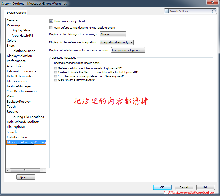

发表于 2014-8-6 08:28:35 | 显示全部楼层 来自: 中国辽宁盘锦
如图
