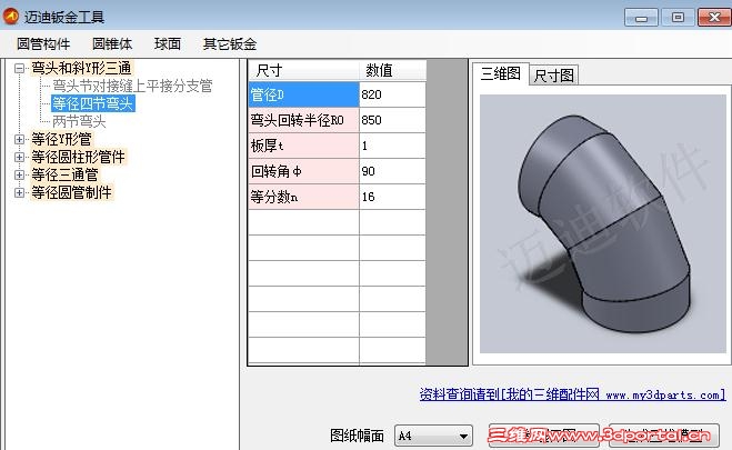

发表于 2014-8-5 17:40:27 | 显示全部楼层 来自: 中国江苏苏州
弯头用钣金做的就是虾皮管,也就是分为好几节组合而成,有很多书上都有介绍,迈迪上有计算展开啊
4 g# \2 j2 T" N

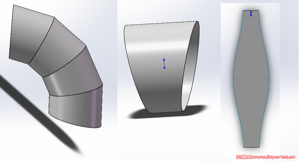

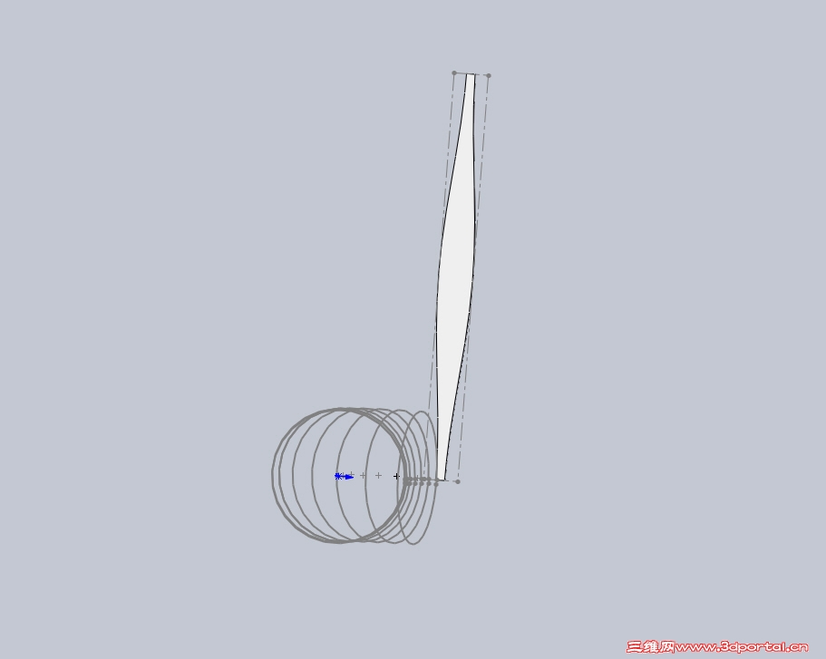

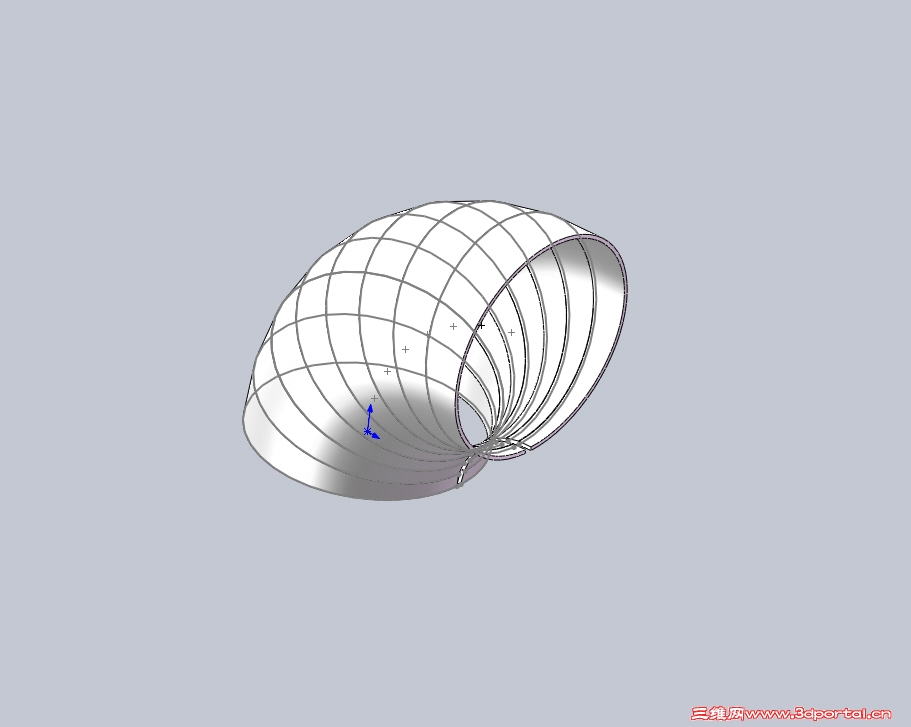

 楼主| 发表于 2014-8-6 09:53:49 | 显示全部楼层 来自: 中国湖南衡阳
我用 SW做出来了 有点麻烦
