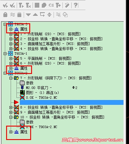

MASTERCAM X5 话说一点都不稳定, 大早上的搞一个东西都 做完了。突然提示说没*****(确定的太快没记得,汗),然后就工具那些就无法操作了(图形还可以看,可以旋转查看)。
- J5 a: M8 g- E6 p% W2 W6 w) b, G6 _
重新 打开后就有了三个属性,前面的刀路也分别在不同的属性组里面。这样没得救了?6 L2 U# B2 i+ P& `- t# a
7 d$ d4 i! h3 h
% t4 V: h, F. k9 T3 ]; A9 a我使用中遇见的频率5-6天/次。/ |/ t3 I, r5 ~" R* Y0 a+ ]0 d' f  Z
( t& K3 V7 h) W1 P( w8 ]6 [
请各位大神指点迷津。

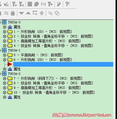

 楼主| 发表于 2014-8-6 09:18:05 | 显示全部楼层 来自: 中国广东深圳
我放的图片呢?
 楼主| 发表于 2014-8-6 09:18:59 | 显示全部楼层 来自: 中国广东深圳
再试一次来图
# {: r. Y' J, Y  w
22
22

 楼主| 发表于 2014-8-6 09:33:10 | 显示全部楼层 来自: 中国广东深圳
再一次这样了。     无语         能不能好好的干活了。
发表于 2014-8-6 09:36:15 | 显示全部楼层 来自: 中国广东东莞
黑白足印 发表于 2014-8-6 09:33 static/image/common/back.gif6 ^; r# f: J$ s4 |. l. ^, C+ u9 `
2 }+ `: l. M% g4 T7 D
出现这样的情况 多数都是拉动其它刀路的时候发生的。可能当时不会显示,重开图档时就会出现。

发表于 2014-8-6 11:54:42 | 显示全部楼层 来自: 中国广东东莞
黑白足印 发表于 2014-8-6 09:18 static/image/common/back.gif
1 r: a6 ^& g% k. E0 t- ]: Y' g再试一次来图
- f# ^2 ]* n+ I$ Y& C$ q
是的,刀路组变为机床组了.
