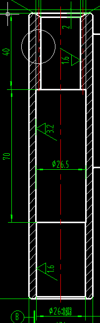

2.14.jpg 3.14.jpg QQ截图20140806105541.14.jpg      图片是一个升降螺母的CAD图,如图所示实际旋合长度只有40mm,总长却达到了125mm,本人想知道为什么设计这么长,无螺纹部分的作用是什么?有何要求?依据什么来设计总长?无螺纹部分公差如何定?, Y2 ?. F9 m6 [& j% d

1. 螺纹部分的长度是由所传递的功率、滑动速度,即螺纹所受力大小决定的。# f# e: o: @" F4 y, @9 `; k
2. 总长是根据整个设备装配要求决定,单个零件不好说,
/ a7 R. g  Q0 d3 m; S3. 无螺纹部分26的作用是增加导向长度、导向精度(因为螺纹导向精度比光杆差),从而增加平衡、稳定性,
) L) F; S9 j5 n- i8 Y6 n            26.5是为了减少精加工长度,降低成本。

26光孔起导向作用。由26可知,螺纹应是M24,一般讲,螺纹有效旋合长度达到1d就可以了,此图中螺纹长度已达到1.5d,完全满足螺纹有效旋合长度的要求。26.5孔确实是为了减少精加工长度,降低成本。

您好,我想再问一下 梯形螺纹的公差是依据什么来定的,他这个螺纹标的是 φ20 (0,0.25) φ23 (0,0.47) Φ27(0,0.3)

梯形螺纹的精度等级主要是依据螺纹的用途来确定:传递动力还是传递运动。前者精度低,后者高。比喻车床的传动丝杆由于要车削螺纹,所以精度要求高。而车床传递动力时用光杆而不用丝杆。
( [% \8 b+ T. f2 ^但传递运动的螺纹精度又与所要求的工作精度有关:比喻运动100mm的误差是多少。这时就要强调螺距误差、任意长度上螺距的积累误差等等。
, D( s3 E5 T- Y/ h/ T按你提供的公差图纸上的公差不合理。一般内螺纹限制中径公差和小径公差,大径公差不限制。其中中径公差要求最严。
plc + 2 应助

) v4 D2 s2 L+ N$ Y8 `这个是Tr26的梯形螺纹。

& Z8 H5 a; a5 e: Q  i您好,谢谢您的回答,我还想问个问题,这个明明是Tr26的螺纹,螺纹大径是φ27,但是导向部分的直径确实φ26,这怎么过的去?

不知道你的整套图纸,所以不好说。估计是有导向套与26相配合,螺杆再与导套内孔配合。
+ k9 C# P# C- Q" z: W' ^你可以把螺杆的图纸贴上来看看。

原来是梯形螺纹啊。楼主,你的图贴的也太小了,这些信息根本看不到,让大家如何帮助你呢?
1 e3 U! B" C1 e1 r) |4 J最好能贴个装配图,这样的话,总长问题、导向问题大家才能更好的回答你。

. h, w: l5 F0 S4 |7 l* D0 u我实际量了下,丝杆的大径只有φ25.5没有φ27所以过得去。。。为什么搞个φ25.5?

" B3 ^2 f1 n# ~$ Q7 M这是由外螺纹的中径公差所形成的,Tr26×6-8e,最多可以小0.649,现小了0.5,还在公差允许范围以内。

就算丝杆能过去,丝杆也不会真的从那里过,否则导向作用必然失去了,这是设计上决不允许的。

; \5 D9 f4 [8 H. @  |% a这句话说得有毛病了,只有丝杠过去才能导向,丝杠不能过去怎么导向?
' q' `9 B# a( \5 I  H其实这里间隙挺大的,导向作用并不严格。升降部件应另有导向装置,正向机床一样,导向靠导轨,丝杠只起传动作用,不能靠丝杠导向。

1楼 最上面图纸的右边视图有问题吧?
3 i3 ?( G0 g: O  C说是左视图吧怎么底板与34圆柱连接的宽20.4能看见? 要么20.4部分画成虚线也说的过去。8 ~$ X* p8 n. V* @/ p5 b
说是右视图吧怎么底板盖住了的圆柱、20.4的一部分能看见?

确实有错,应该画虚线

0 u: ?/ W: r1 Q* U+ R老师再问个问题,图中Tr26d 螺纹角标的15°,是所有规格的梯形螺纹都是这个角度,还是不同情况不同的角度,不同的话依据什么来定?

我国梯形螺纹标准规定,牙形角为30°,图上标15°可能是一边的半角。我国梯形螺纹的牙形角在任何情况下都是30°。

, M" L: }' O: K4 z本人拙见,此件结构属设计不当。原因有四:一、如为引导丝杠安装之用,二十毫米足矣,此螺母光孔部分过长。二、如为运动部件导向,其应有导轨,不劳其驾,况螺纹之配合较其光孔部分配合精密得多。不至于仅凭螺纹联结吧?三,如为储油,反而藏污纳垢,效果极差。四、如为安装间隙调整螺母所用,却无键槽等相应结构布置。终上,此设计乃画蛇添足。言论刺耳,闻者勿罪。
