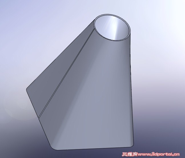

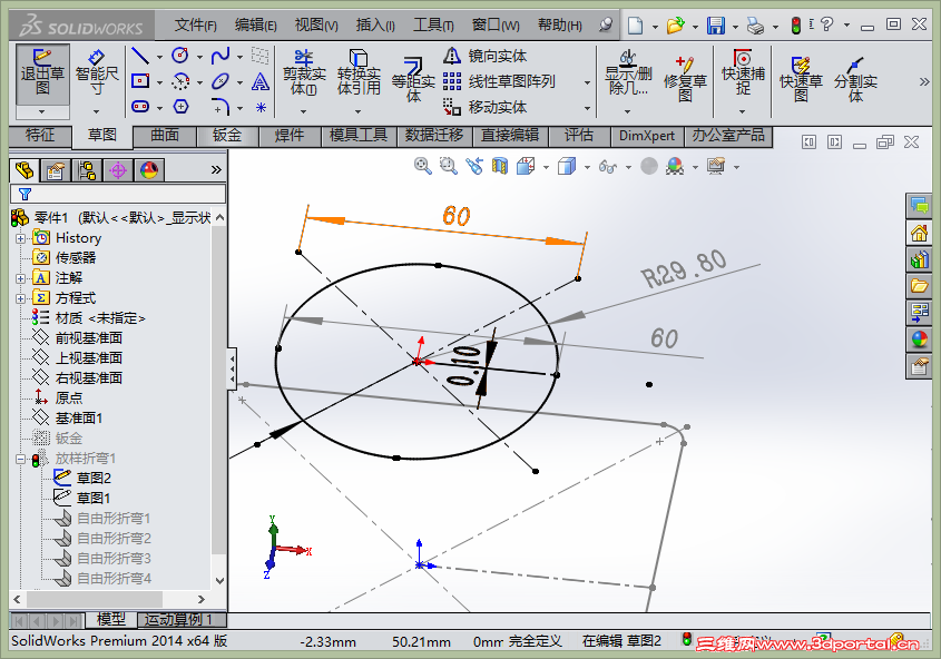

哪位网友能帮我解决下,我自己的这草图附件真找不出哪里出了问题放样折弯达不到附件(天方地圆)的效果

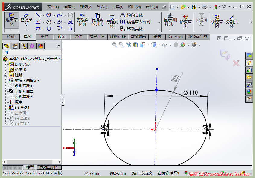

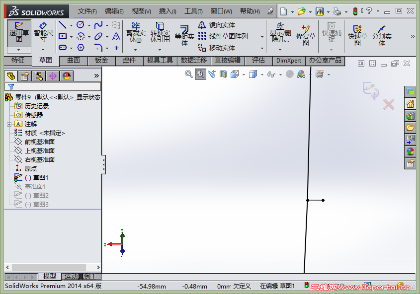

发表于 2014-8-6 17:27:37 | 显示全部楼层 来自: 中国北京
把你的草图交点处放大就知道了,存在多余且错误的短线段  K& g/ D6 G$ y" y0 ?
还有辅助线不能是实线

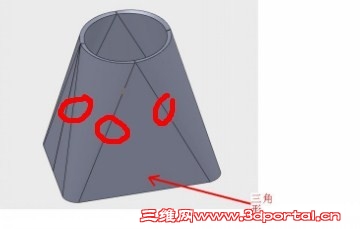

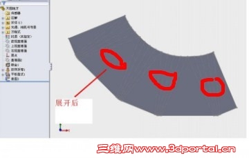

发表于 2014-8-6 17:42:50 | 显示全部楼层 来自: 中国四川成都
8 K$ Y* W" ~+ w: N% Z# M. } 捕获1.PNG

楼主莫笑。。 。小弟我就画了个切口断点   然后我把圆分为7段目的是为了得到此图
 楼主| 发表于 2014-8-6 20:47:36 | 显示全部楼层 来自: 中国安徽滁州
按照我的方法只能得到这样的图,点击表面时是一个整体          而不像6楼图形点击时是一块一块的并且展开后还有加工时需要的虚折线
