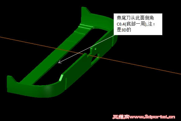

[求助] 燕尾刀3D倒角

 楼主| 发表于 2014-8-6 20:24:20 | 显示全部楼层 来自: 中国广东东莞
附件里有X5档及STP档
% h& ~1 F8 E5 z1 @" |X5档里有建好的刀具!!
 楼主| 发表于 2014-8-6 20:28:17 | 显示全部楼层 来自: 中国广东东莞
版大。看到请帮忙指点下。感谢了
发表于 2014-8-7 09:00:26 来自手机 | 显示全部楼层 来自: 中国河南
MC的3d倒角算法有点问题。特别是反倒时。建议:提取边线、在过切部位调整。直到大小适合
 楼主| 发表于 2014-8-7 09:58:12 | 显示全部楼层 来自: 中国广东东莞
人心不足。。 发表于 2014-8-7 09:00 static/image/common/back.gif+ b+ D' z* A" D2 f$ `
  e( K% |, u, k* P' L3 T谢谢
% M$ J5 T9 O/ v. l- O不是太好调整呀
发表于 2014-8-8 08:54:23 来自手机 | 显示全部楼层 来自: 中国河南
lx558 发表于 2014-8-7 09:580 y: q  j' q8 x9 |7 w# E& s7 \# I% |
谢谢6 }! T- t" o$ b) ^: M6 k
不是太好调整呀
& `1 b2 w! O$ E" s% x用比例缩放,只缩放X轴。我就这么干过
发表于 2014-8-9 13:48:17 | 显示全部楼层 来自: 中国江苏苏州
反倒角要计算刀具尺寸的
